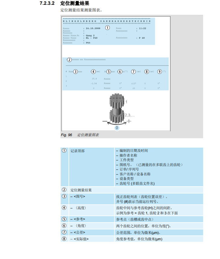

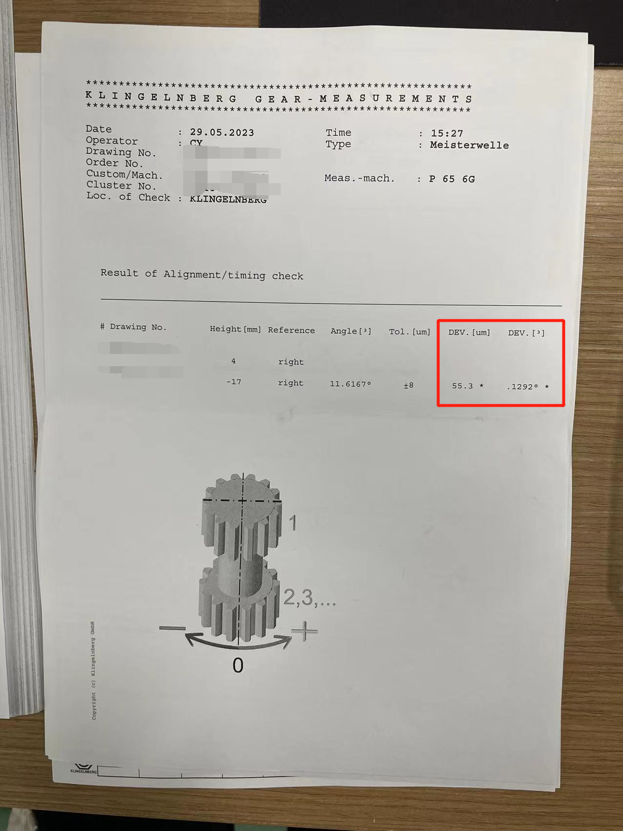

现在在装配一套行星轮,双联齿结构,装配好了在P65上的测量的它的角向位置,要求是工作面对工作面角向位置,现在装配起来很不稳定,请问有什么好办法。
测量的报告有不理解的地方,就是画圈的地方,不明白单位为什么会出现微米,请指教。

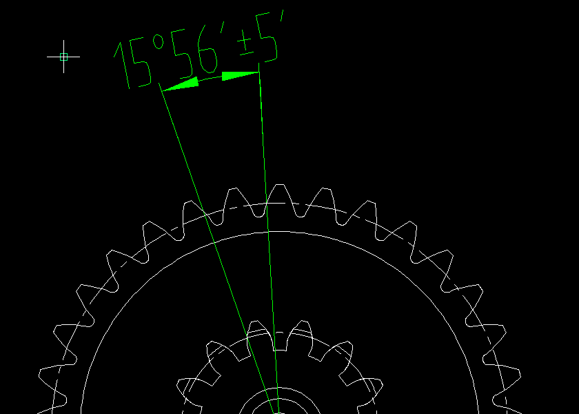

15.56是哪个角度
 楼主| 发表于 2023-5-31 14:56 | 显示全部楼层
两个齿轮在同一轴线下右齿面的夹角
