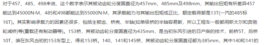

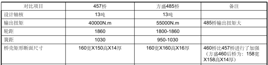

无意看到重载半挂车的后桥参数
485后桥即大轮分度圆485,速比大致4-6的样子
这样的一对伞齿轮竟然可以达到5500NM
在kisssoft伞计算不出来。有哪位可以指导下

我的意思是大轮大端分度圆485是否真的可以承受这个扭矩取速比平均值5
