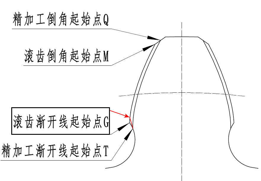

在能保证精加工渐开线起始圆的前提下
滚齿渐开线起始圆相差一点(0.2内)关系很大吗?
有一些客户(上帝)就是一句反正不行,得改!
实在不太理解,特来论坛寻找答案

不大,只要最终保证精加工的TIF点或者SAP点就行了,滚齿的并不影响。有时候故意抬高滚齿的M值(即评价点)是变相增加展长的方法。不过,要考虑滚刀的实际设计,齿根圆直径可能会出现超差现象。

我的理解也是关系不大。滚齿渐开线起始圆大小受滚刀触角角度影响,滚刀触角角度设计偏大一点对滚刀的铲磨加工会友好一些,在滚齿使用时可能也会好一些,但会使得滚齿渐开线起始圆偏大,而有些客户认为这不行,也不听解释,没办法只能重修滚刀
