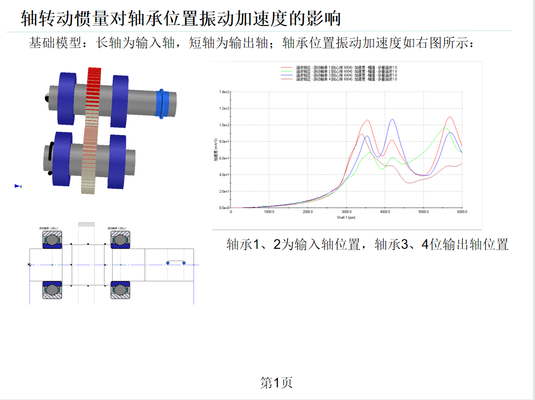

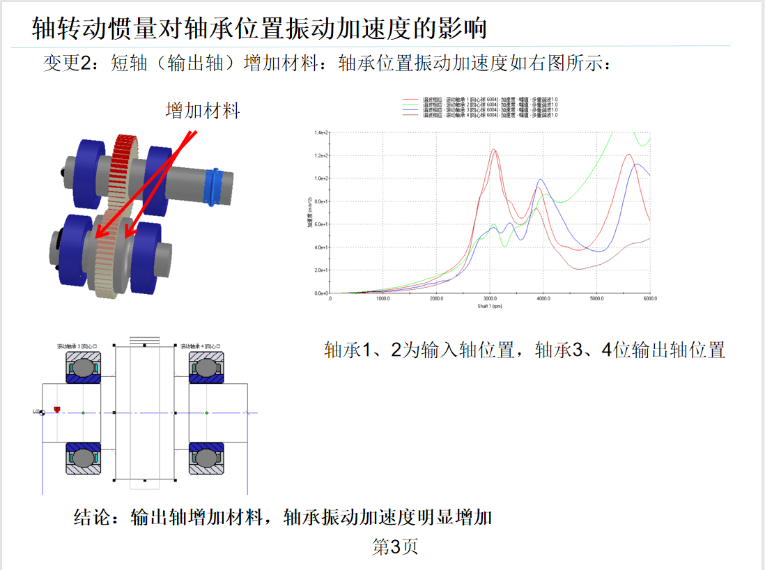

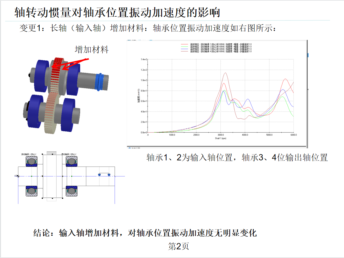

如下三个方案所示,当增加输出轴的直径(相当于转动惯量增加)后,轴承处的振动加速度比基础方案明显恶化。

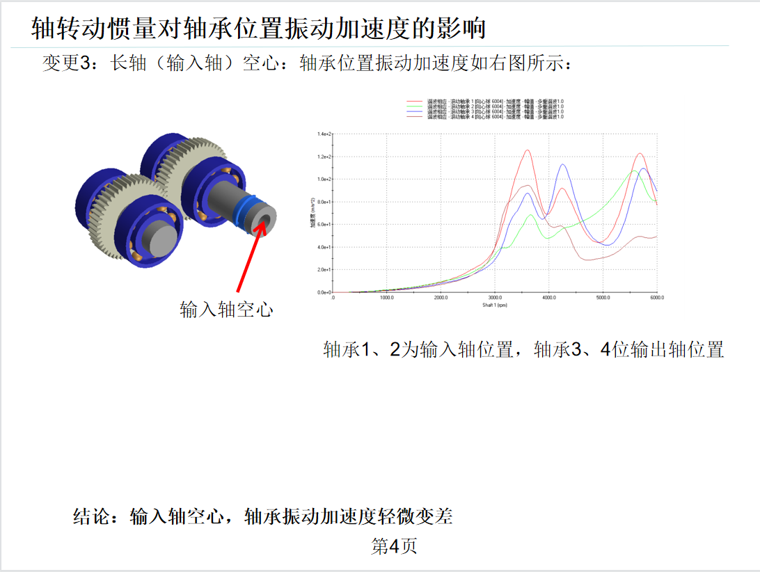

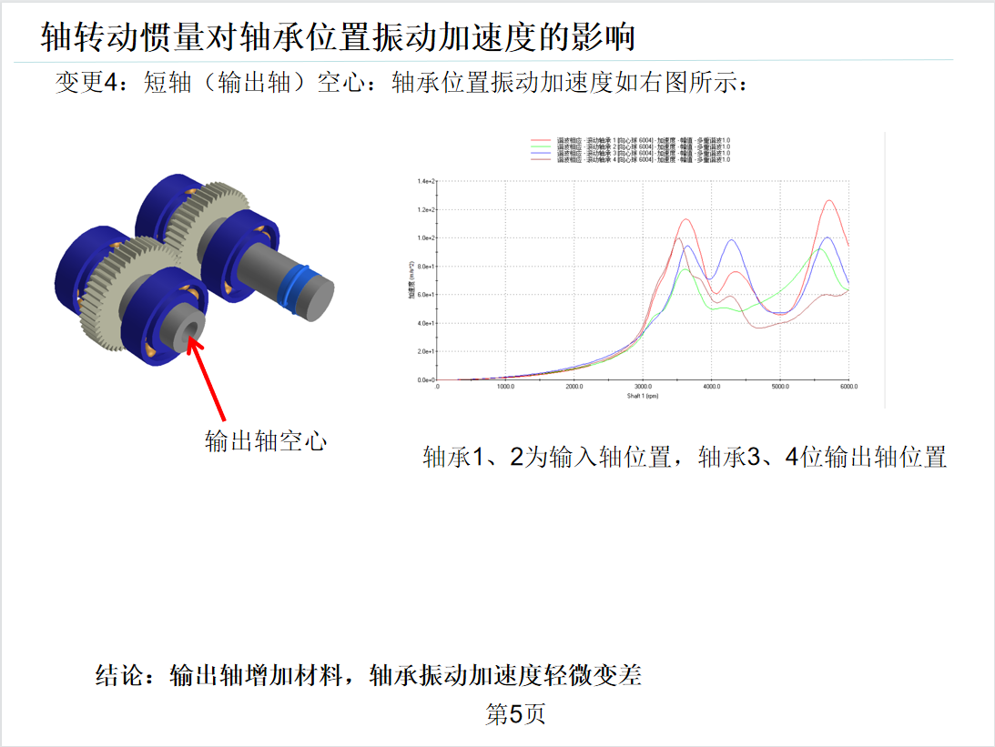

如下图又做了输入轴和输出轴分别空心的方案,2种方案轴承处的振动加速度都有一定程度的变差,这个可能是轴刚度降低、轴变形量增大导致的
发表于 2023-5-22 10:17 | 显示全部楼层
轴刚度降低、轴变形量增大导致的
 楼主| 发表于 2023-5-22 10:19 | 显示全部楼层
michaelyang 发表于 2023-5-22 10:17
轴刚度降低、轴变形量增大导致的
嗯嗯,方案3和方案4变差应该是这个原因
