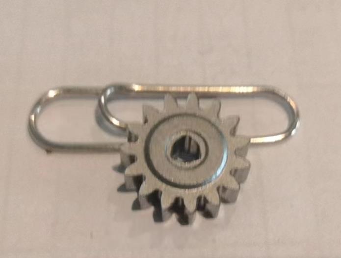

发表于 2023-5-18 21:46 | 显示全部楼层 |阅读模式
行星轮增加三个储油槽是不是对发热要好很多
发表于 2023-5-19 07:40 | 显示全部楼层
轴承是什么类型的?满装滚针?
发表于 2023-5-19 08:58 | 显示全部楼层
PV值的确会有所下降
发表于 2023-5-19 12:15 | 显示全部楼层
不懂就问,这样滚针轴承不会掉坑里去么
发表于 2023-5-19 14:05 | 显示全部楼层
此类行星齿轮一般为一级行星齿,粉末冶金件,孔内无轴承,滚针直径比齿轮内孔小0.1
另一般设定低密度,利用孔隙储存润滑油,高速摩擦温升使得油渗出起润滑作用

发表于 2023-5-20 22:05 | 显示全部楼层
行星齿轮的内孔如果需要加储油的结构,通常是用较大螺旋线设计,而不采用与孔的轴线平行的半圆柱,较大螺旋线是在内孔表面的槽,用车刀快速车出,通常是在热处理前做出,不影响热后磨内孔的工序
