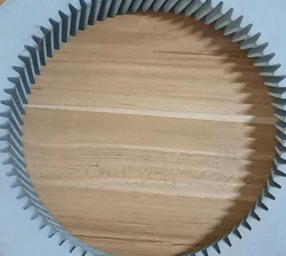

发表于 2023-5-16 11:09 | 显示全部楼层 |阅读模式
有大神知道珩磨轮的齿形和齿轮齿形是一样的吗,如果不一样其中是
谢谢!!
发表于 2023-5-17 16:00 | 显示全部楼层
利用齿轮啮合原理,齿形都是渐开线的。当然可以根据需要修改齿形
发表于 2025-4-10 07:51 | 显示全部楼层
可以说是一样的, 通过VSD 修整
发表于 2025-4-10 09:10 | 显示全部楼层
准确的说它们不一样:因为基圆直径不一样
发表于 2025-4-10 09:21 | 显示全部楼层
相当于内齿圈的齿形
发表于 2025-4-11 19:01 | 显示全部楼层
yongxiangle1969 发表于 2025-4-10 09:10
准确的说它们不一样:因为基圆直径不一样
精确无误的结论!
即使齿数相同也不一定齿形相同,因为还有可能变位。
唯一完全相同的只有基节。
