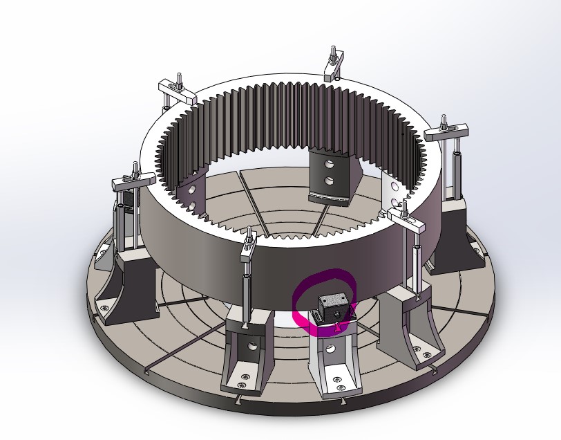

在加工这种大型内齿圈时,齿圈是通过牛腿与转台相连接,在齿圈校表时,考虑到零件尺寸(20个模数往上,外径3m)左右,采用人工铜棒敲击费时费力,现在需要设计一种新的校表装置,如图所示,采用手摇丝杠推动内齿圈,不知道这种方式能否进行优化,或者采用其他方式能够实现齿圈的校表,有大佬能提供一下思路或者方向吗?谢谢!

发表于 2023-5-12 18:00 | 显示全部楼层
平移,顶是最省力的方法
 楼主| 发表于 2023-5-15 13:16 | 显示全部楼层
hrxiaokang 发表于 2023-5-12 18:00
平移,顶是最省力的方法
就还是在牛腿上安装相应的校表装置,通过其中的丝杠结构移动工件是吗?
发表于 2023-5-16 10:30 | 显示全部楼层
从视图上看,花盘足够大,上边的T型槽够多,是否可以实现校表装置正“十”字方位分布,校正时,正“十”字方向校正,一对一对的校,比三点定位更容易校正!请参考!
 楼主| 发表于 2023-5-17 10:25 | 显示全部楼层
changqingshu 发表于 2023-5-16 10:30
从视图上看,花盘足够大,上边的T型槽够多,是否可以实现校表装置正“十”字方位分布,校正时,正“十”字 ...
那校表的效率取决于校表装置内部传动效率是吗?
发表于 2023-5-17 22:40 | 显示全部楼层
不是的,校正产品是有技巧的,“十”字方向布置调整装置,形成两对对称点,只考虑每对对称点的差异就可以了,减小每对两点间的差异,一对一对的找正,相对三点调整装置校正更方便些!
发表于 2023-5-18 14:57 | 显示全部楼层
相当于车床的四爪
