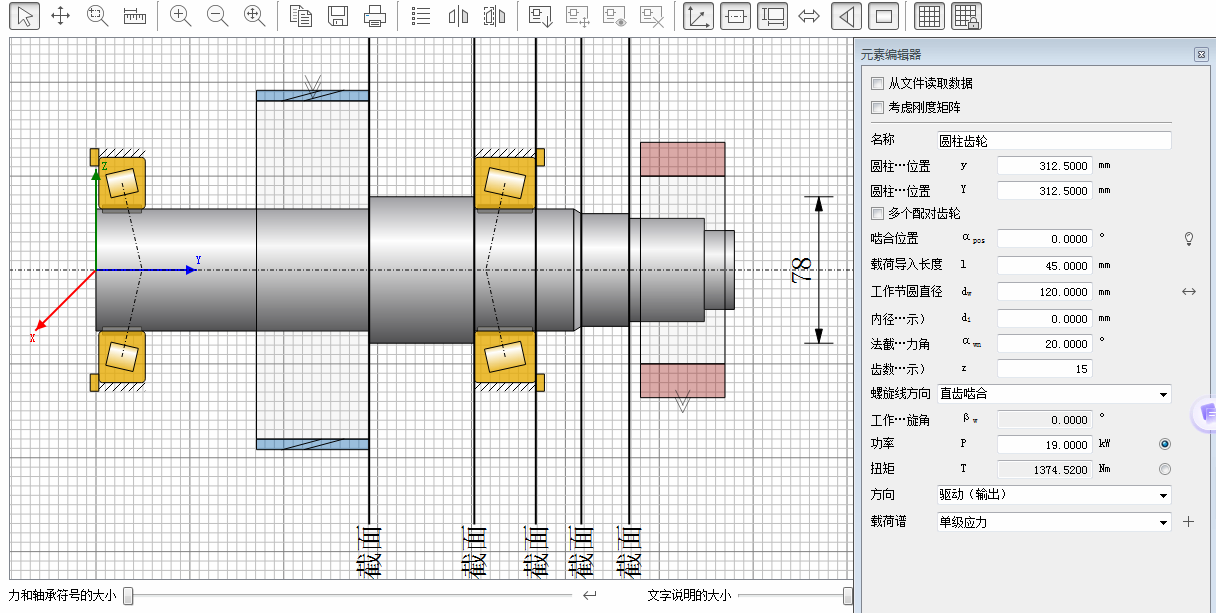

请教KISSsoft里的啮合的位置角度怎么计算?还有载荷谱不理解是怎么选择

后面的小灯泡不是示意的很明显吗?对于一根轴上有两个以上齿轮,需要定义每个齿轮与其配对齿轮的啮合位置。不然三向力方向怎么能对。

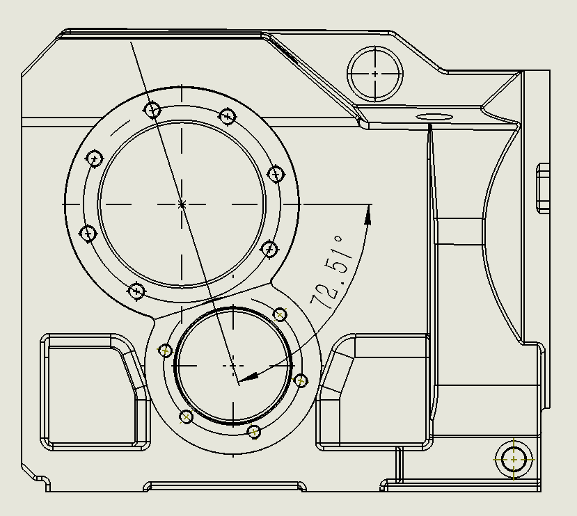

怎么理解

K系列 减速机么
 楼主| 发表于 2024-5-26 21:29 | 显示全部楼层
是K87减速机
