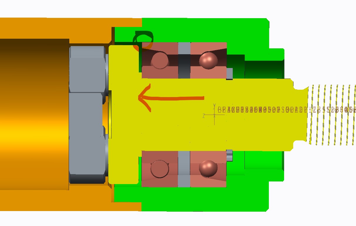

请教行星减速机选用输出端轴承,轴承怎么安装,以及输出法兰与内齿圈连接方式
发表于 2023-4-26 08:43 | 显示全部楼层 |阅读模式
电机扭矩0.2N.m 转速5000rpm 功率60w   减速机速比700,输出公制丝杠.
由于减速机直径受限无法选用大的轴承,并且法兰与内齿圈也无法连接,
请教各位大佬有什么好的解决方法,选用合适的轴承,轴承安装,以及法兰与内齿圈连接?

可能我没看懂,这个行星架向左的力,是怎么约束的?
发表于 2023-4-27 10:03 | 显示全部楼层
理解的不是很明白,抛砖一下:1. 法兰与壳体的连接可以不用止口定心,改用三个定位销,这样用分布螺钉固定应该可以。2. 输出是螺杆也就是轴向力比较大建议改用圆锥滚子轴承。3.把两轴承间的隔套与法兰做成一体来承受轴向力,把法兰做成分体式也就是法兰套上再加法兰。4. 轴用卡簧不能承受多大的轴向力,改用隔套加螺母锁紧较好,或做成台阶把杆与行星架做成分体式。

之前我也考虑过,在轴承后面加个孔挡。但是法兰与齿圈的连接方式大家有什么好的建议么

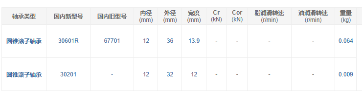

圆锥滚子12轴径我查到只有这两种

大佬,不懂随便问一下,问什么要用三个定位销,2个不就定位了吗
发表于 2023-4-27 14:44 | 显示全部楼层
从定位上两个足够了,三个有过定位之嫌。不过现在设备精度都高了三个装配不是问题,三个销刚性上要好些,这些都看个人喜好了。
