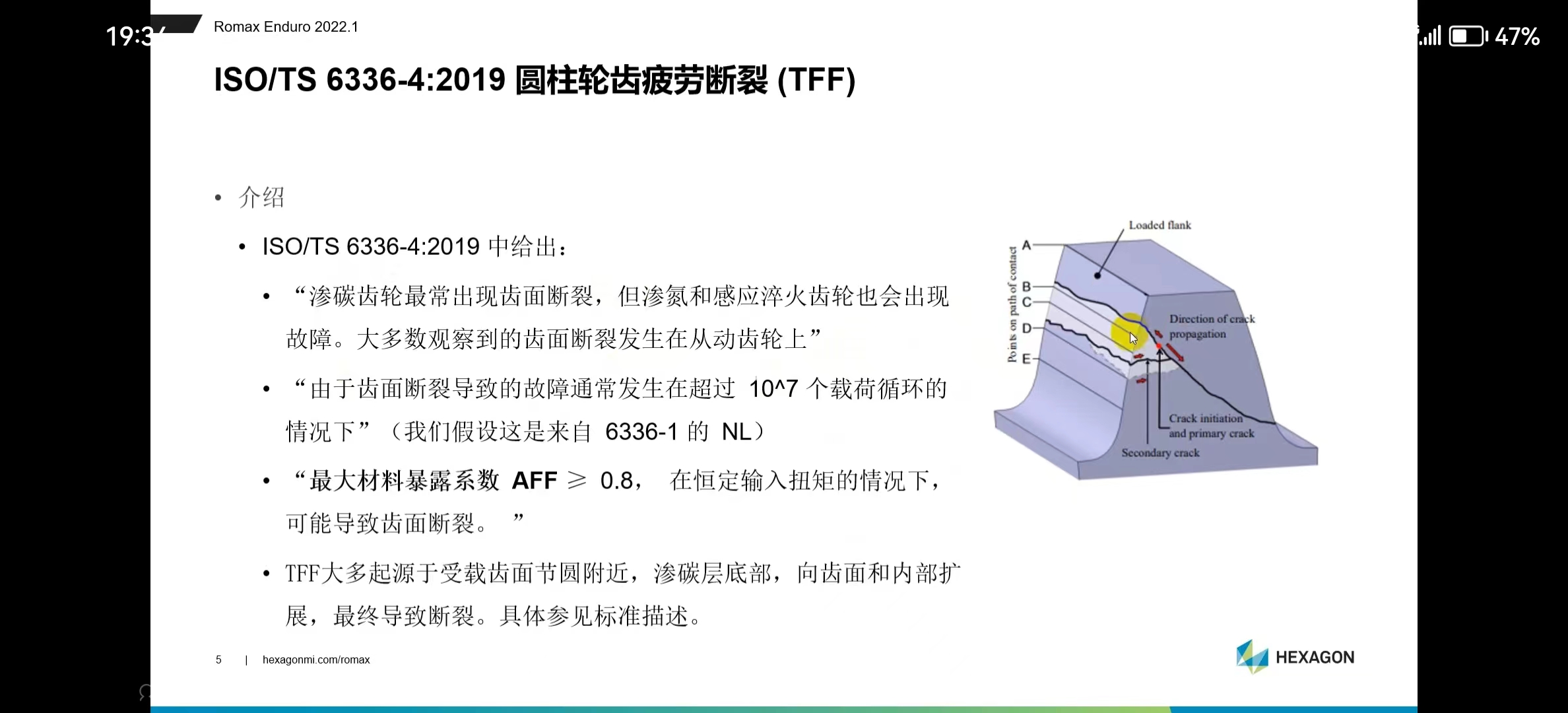

1、渗碳齿轮最常出现齿面断裂,但渗氮和感应淬火齿轮也会出现故障,大多数观察到的齿面断裂发生在从动齿轮上;
2、齿面断裂导致的故障通常发生在超过 10^7 个载荷循环的情况下;
3、最大材料暴露系数 AFF>0.8,在恒定输入扭矩的情况下,可能导致齿面断裂;
4、失效起源于受载齿面节圆附近,渗碳层底部,向齿面和内部扩展,最终导致断裂。

在romax2022版本中可以进行基于新标准的齿面疲劳断裂疲劳计算。

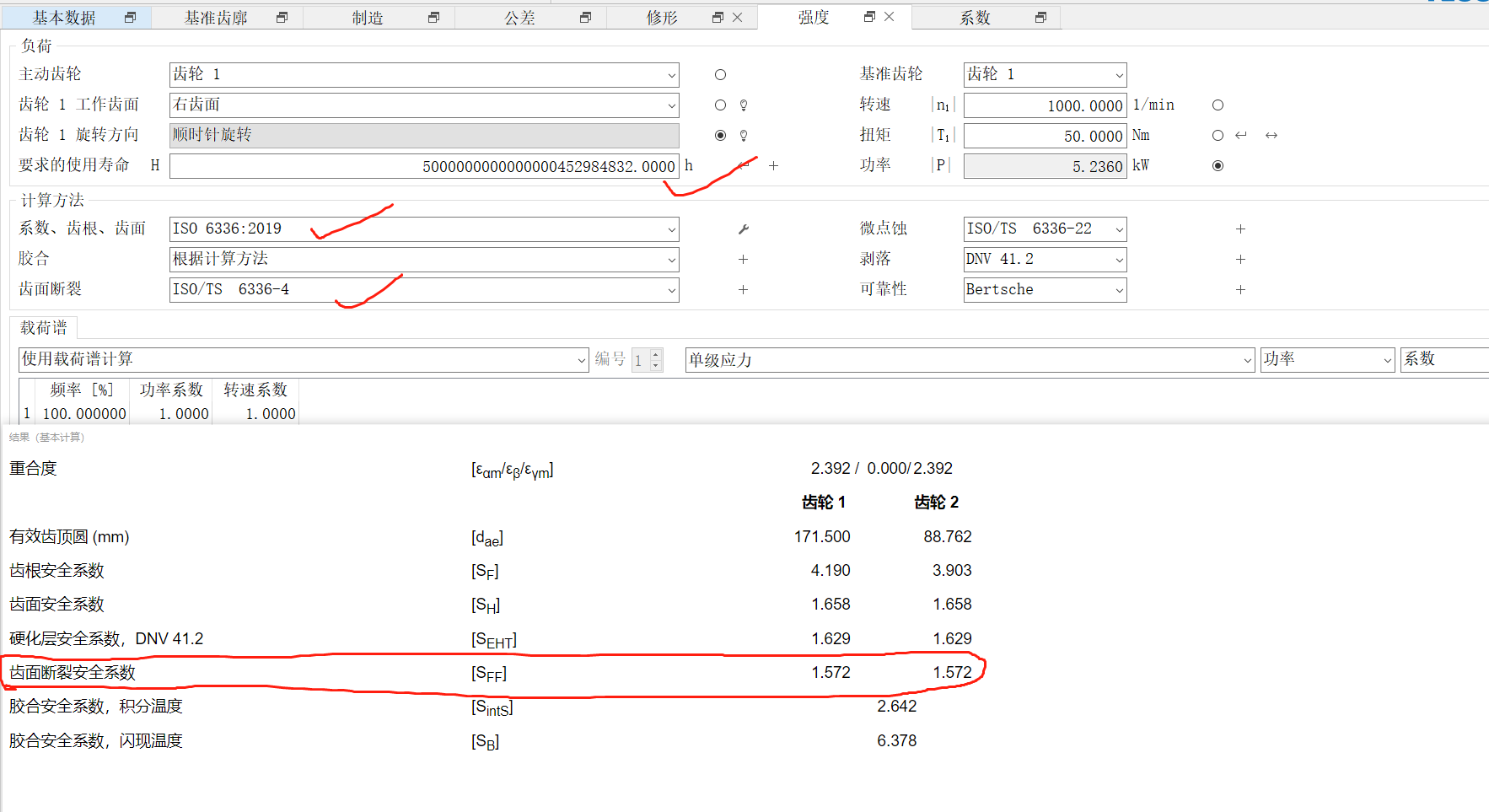

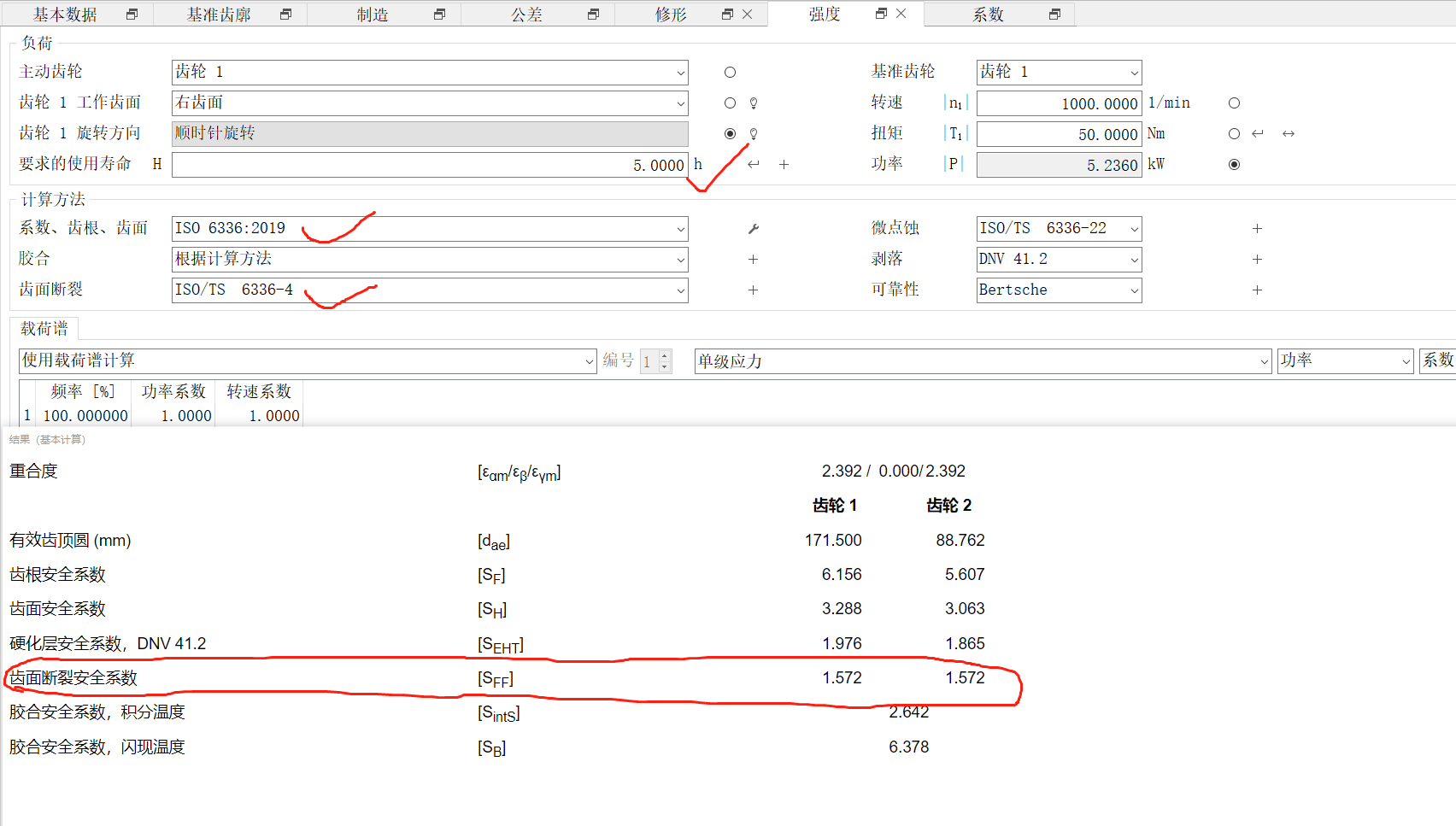

 楼主| 发表于 2023-4-22 09:35 | 显示全部楼层
但是在kisssoft-2022中,选用ISO/TS 6336-4:2019标准,如下图所示,齿面疲劳断裂安全系数好像和运行时间并没有什么关系:
