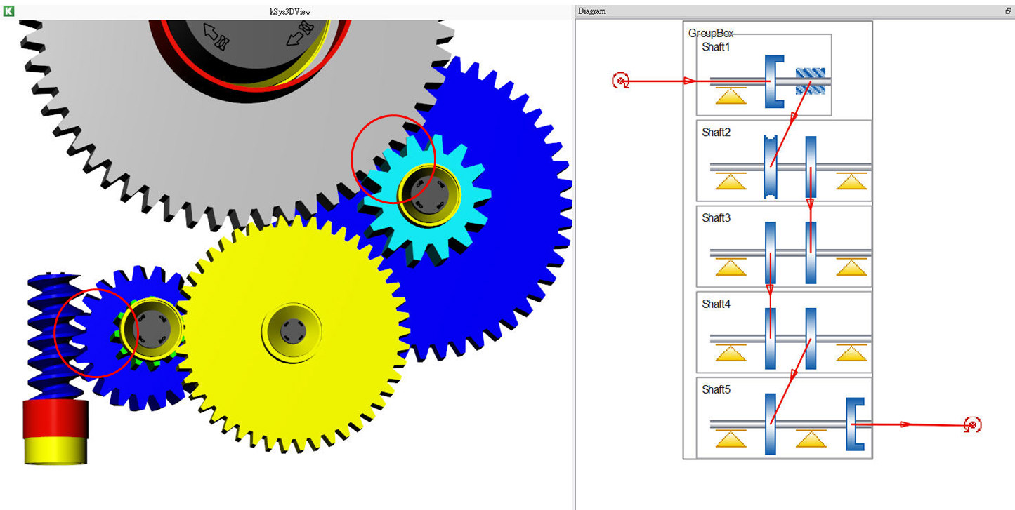

请问, 我将轴位置更改后, 各齿轮的啮合位置不正确了, 请问是哪里出问题了?

在安装过程中,限定为齿轮啮合,如果改变了轴的一个位置,必须重新装配。

谢谢老师. 我试着删除齿轮接触对后再重新建立新的接触对, 但齿轮图示仍然在错的位置.

楼主,您好!请问齿轮啮合没有对正问题解决了吗?能否教下我怎样调整,我也遇到这样问题,谢谢!
