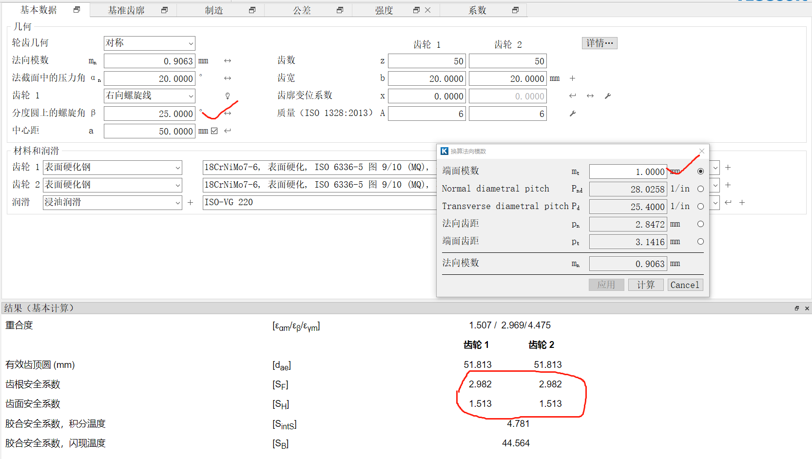

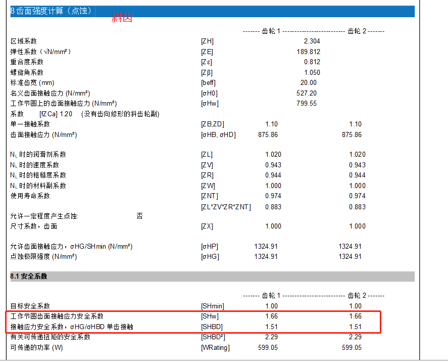

附件为KIsssoft直齿轮和斜齿轮计算,保持齿轮齿数、端面模数、宽度相同,斜齿轮齿根安全系数比直齿轮高没问题,为什么斜齿轮齿面接触安全系数比直齿降低了?

 楼主| 发表于 2023-4-18 13:23 | 显示全部楼层
挑起你的 发表于 2023-4-18 12:50
是不是受到斜齿咬合产生的轴向力影响
我看了一下报告详细数据,计算的齿面接触安全系数有2个值,一个是工作节圆齿面接触应力安全系数,这个斜齿轮是比直齿轮要高的。还有一个接触应力安全系数,σHG/σHBD 单齿接触,这个斜齿轮是比直齿轮要低的。不知道这2个有什么差异。
 楼主| 发表于 2023-4-18 13:35 | 显示全部楼层
郁闷了,2018版的,和上面2022版的kisssoft,还不一样:

发表于 2023-4-18 17:09 | 显示全部楼层
mwp2022 发表于 2023-4-18 13:37
不知道是不是哪里设置问题,还是新版本软件计算方法有调整
2018版的和2022版的强度计算标准好像不一样,一个是ISO6336-2006,一个是ISO6336-2019,里面有个螺旋角系数变动挺大的。
发表于 2023-4-19 09:08 | 显示全部楼层
斜齒輪的端面模數與法向模數概念不同
中心距固定端面模數維持不變
法向模數變小
負載不變而齒面變小的情況下
安全係數變小
沒問題啊
當法向模數不變
中心距是會變大的
這時安全係數就會變大了
 楼主| 发表于 2023-4-19 09:44 | 显示全部楼层
jackyhsueh 发表于 2023-4-19 09:08
斜齒輪的端面模數與法向模數概念不同
中心距固定端面模數維持不變
法向模數變小
是的,因为我是想对比相同大小的直齿轮和斜齿轮的强度,所以保持了端面模数一样。
