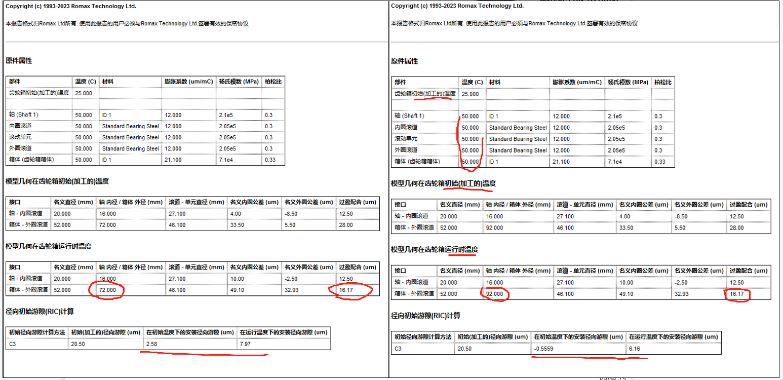

如下图所示,左右为2种方案,箱体壁厚不一样(左侧方案箱体外径72,右侧方案箱体外径92),计算出的初始状态游隙不一样,工作状态游隙也不一样,可以理解。但是为什么2种不同的壁厚,计算出的运行温度下箱体与轴承的过盈量是一样的呢(都是16.17)?箱体膨胀量不是与壁厚有关吗?(注:箱体为铝合金,与轴承热膨胀系数不一样)
