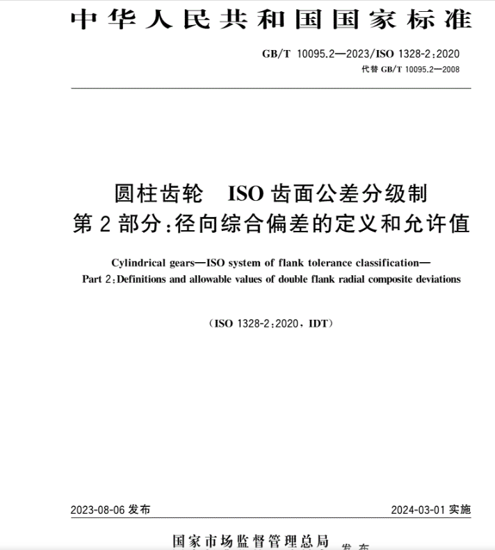

 楼主| 发表于 2023-11-27 10:00 | 显示全部楼层
最新的GB等同了该标准,明年就实施!

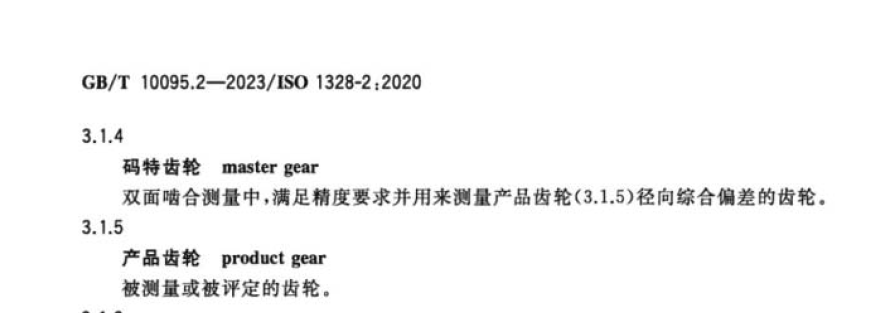

 楼主| 发表于 2023-11-27 22:06 | 显示全部楼层
关于Master Gear这个术语,最新的GB 10095-2:2023翻译成了“码特齿轮”!
这个神一般的称呼,真的是不知道该怎么评价!
国标从“标准齿轮”开始,后来改成“测量齿轮”,现在改成“码特齿轮”!——这个术语真的是不知道该怎么叫了!
 楼主| 发表于 2023-11-28 10:21 | 显示全部楼层
玛特,是古埃及神话中的正义、秩序之神,其形象是头戴鸵鸟羽毛的年轻女神。据说每个古埃及人往生后,玛特将他的心与真理之羽分别放在天枰的两边,以检验其生前行为的善恶,成为人世间一切行为准则衡量的标准。对埃及人来说,人的行为应该要符合古埃及女神玛特。
应该是以此来引用为标准,参照的意思!——这么一解释,瞬间感觉这个名词真的是高大上,文化层次一下子就上来了!!!!
