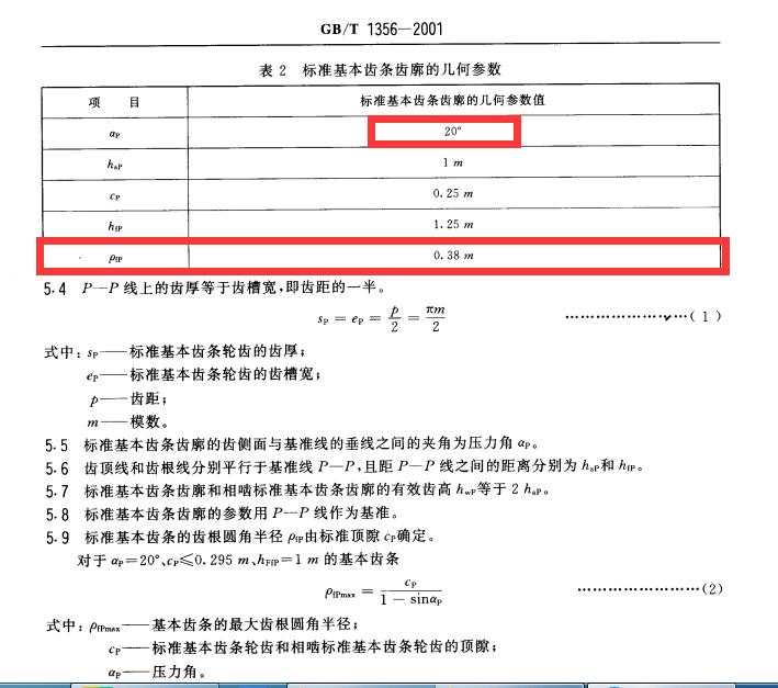

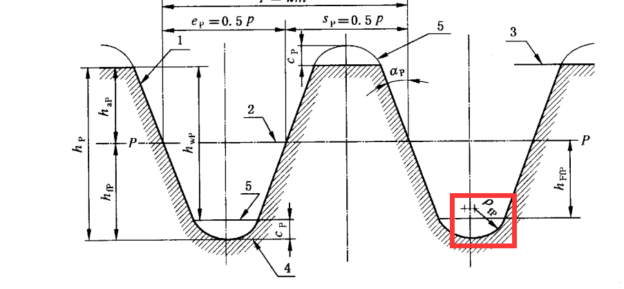

压力角28°齿根圆角半径的确定。
通用机械和重型机械用圆柱齿轮标准基本齿条齿廓(GB/T1356-2001),规定了压力角20°的基本齿条的
齿根圆角半径计算方法,如压力角20°,顶隙系数0.25,齿根圆角半径系数为0.38*模数。压力角28°的是否适用,
请知道 的大侠指导。感觉刀具厂的应该知道怎么确定。

发表于 2023-4-8 15:18 | 显示全部楼层
按你的设计要求,如果采用单圆弧,那就自己指定基本齿廓参数就好了!
GB是一个推荐的要求,不是强制的!
发表于 2023-4-9 10:21 | 显示全部楼层
非标的参数,由你根据需要自定。

印象中也按这个公式算过,也跟kiss里面的类比了下,是一致的,不知道有没有记错,楼主算了么?
不是专门搞刀具的,但是刀具厂的实际加工能超过这个理论的齿根圆角半径系数
发表于 2023-6-8 09:26 | 显示全部楼层
GB是一个推荐的要求,不是强制的
 楼主| 发表于 2023-6-9 08:32 | 显示全部楼层
问这个问题的意义是因为客户磨齿产品,要求齿根一起磨出,不清楚齿轮齿根圆弧参数如何确定。产品图纸上一般也不标这个参数。

要求齿根一起磨出来,留磨滚刀设计
发表于 2023-6-12 16:14 | 显示全部楼层
标准是基本齿条齿廓,如果齿轮也是这样的定义,可以按公式去做计算,如果条件变了,比如是28°的不变位齿轮,各个系数也一样,但是滚刀滚出来的,齿根是过渡曲线,齿根圆角各点是不一样的,如果再添有挖根,又变了,假如,同一齿轮,要求有挖根,同一把刀,但留磨量不一样,过渡圆也不一样。进一步说,一个齿轮,如果滚齿,同样的刀具、同样的齿轮,如果要求渐开线起始圆有别,实际刀具加工工件的过渡圆也不一样。
       因大部分齿轮设计者不设计刀具,要知道齿根圆是多少,最好让刀具厂设计刀具的给你答案,模拟出图给你。
