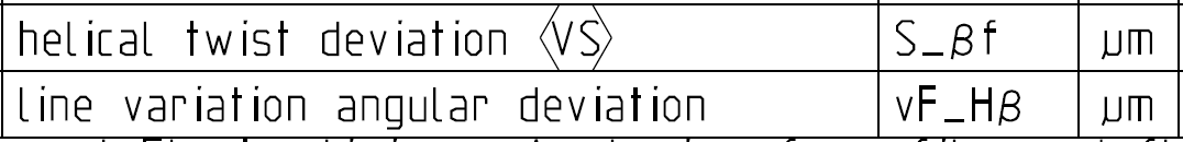

齿轮扭曲和一致性在报告中如何体现
发表于 2023-3-30 11:11 | 显示全部楼层 |阅读模式
图纸中给的检测要求,翻译后有点词不达意,也不知道该如何体现在报告中,大佬们求解
发表于 2023-3-30 18:51 | 显示全部楼层
V 值克林贝格可以显示的
发表于 2023-3-31 10:09 | 显示全部楼层
螺旋线倾斜偏差和齿廓倾斜偏差,估计是
 楼主| 发表于 2023-4-6 10:43 | 显示全部楼层
michaelyang 发表于 2023-3-31 10:09
螺旋线倾斜偏差和齿廓倾斜偏差,估计是
你是说fHa和fHb吗?
 楼主| 发表于 2023-4-6 10:44 | 显示全部楼层
hrxiaokang 发表于 2023-3-30 18:51
V 值克林贝格可以显示的
v值时一致性还是扭曲
发表于 2023-4-6 11:10 | 显示全部楼层
V值是一致性,扭曲是三截面的
发表于 2023-4-6 14:17 | 显示全部楼层
ZhangDK 发表于 2023-4-6 10:44
v值时一致性还是扭曲
h的差值
发表于 2023-4-10 15:15 | 显示全部楼层
fHB是針對螺旋角的,扭曲是要檢測三截面都要滿足要求
