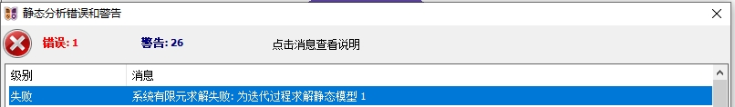

把壳体有限元导入romax后,运行载荷谱后报错,提示系统有限元求解失败:为迭代过程求解静态模型1,描述为请检查轴是否具有足够的轴向和径向限制。 有没有大神遇到过的

我自己找到原因了。因为箱体的安装约束没有选勾。

缺少约束,加上就行了

某个部位缺少约束,建议根据提示加上约束即可

我是在导出有限元模型时,勾选约束。就解决了。
