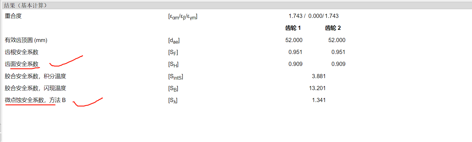

什么是微点蚀安全系数?和齿面接触安全系数(点蚀安全系数)有什么差异?
发表于 2023-3-29 17:06 | 显示全部楼层 |阅读模式

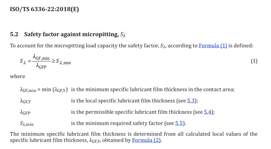

我们通常说的齿面点蚀是以接触应力来判断安全系数,微点蚀是以油膜厚度来判断安全系数的。

从安全系数的来源看:
普通点蚀和弯曲的安全系数是由应力的比值而来,微点蚀的安全系数是由油膜厚度的比值而来,胶合的安全系数是由温度相关的比值而来。
