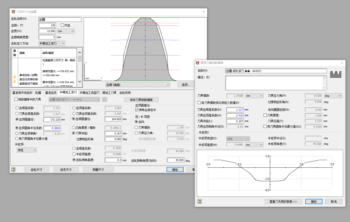

看了B站的kisssoft,刀具录入,自己用了一段时间,发现调入的刀具基准线齿厚会变,这样不就和图纸上的刀具参数不对了吗,结果也对不上了?
发表于 2023-4-2 12:45 | 显示全部楼层
是的,直接导入数据这个齿厚对不上,新版也没有解决这个问题
发表于 2023-4-26 12:30 | 显示全部楼层
目前好像還沒解決這個問題
发表于 2023-4-26 13:30 | 显示全部楼层
难搞的很。kisssoft生成的滚刀图纸,和我们公司刀具工程师出的滚刀图纸,哪哪哪都对不上,不知道哪里问题
发表于 2023-4-26 15:49 | 显示全部楼层
可以用romax试试。我用romax对比我们这边的滚刀图纸,基本上对得上。但是romax好像不显示滚刀留头高度hprpo
发表于 2023-5-17 10:14 | 显示全部楼层
KISSsoft是齿厚是按照标准齿廓定义的刀具齿厚。刀具设计时,是按照分度圆齿槽宽定义的刀具齿厚。转换一下就好了,刀具法向齿形都一样。
发表于 2023-7-6 15:02 | 显示全部楼层
B站的那方法是有问题的,要自己换算后再导入KISSSOFT
