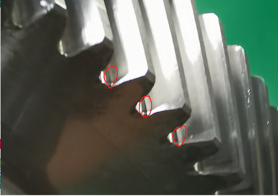

这样的,算是磨齿台阶吗?
发表于 2023-3-16 14:08 | 显示全部楼层 |阅读模式
这样的,算是磨齿台阶吗?
发表于 2023-3-16 14:17 | 显示全部楼层
手机能拿得稍微稳一点,拍清楚点吗?
 楼主| 发表于 2023-3-16 14:22 | 显示全部楼层
woodee 发表于 2023-3-16 14:17
手机能拿得稍微稳一点,拍清楚点吗?
手机上很早以前的照片了,件已经用了,突然想起来了顺便问问
发表于 2023-3-16 14:28 | 显示全部楼层
要是在啮合线外的话就不用管他
发表于 2023-3-16 19:00 | 显示全部楼层
需要根据台阶尺寸验算齿根强度
发表于 2023-3-16 21:25 | 显示全部楼层
算,我感觉应该与齿底圆弧过渡
发表于 2023-3-17 11:07 | 显示全部楼层
过渡不够顺滑。解决这个问题需要修改磨前滚刀
发表于 2023-3-17 11:46 | 显示全部楼层
照片看不清,更像是过渡圆弧。
发表于 2023-3-17 16:11 | 显示全部楼层
发表于 2023-3-17 16:43 | 显示全部楼层
感觉上,算
