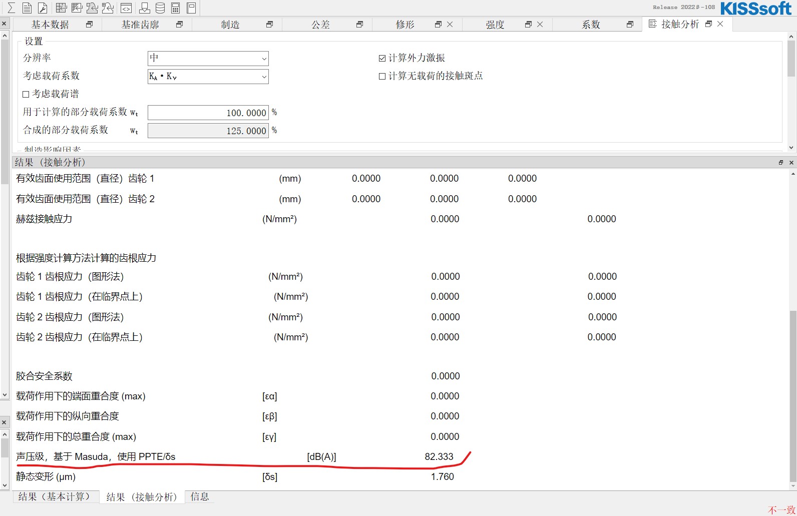

Kisssoft接触分析里的这个声压级,我改变了机油粘度、工作温度,这个声压级值都没有变化。但是实际上,温度和机油粘度都会对NVH有很大的影响

发表于 2023-2-28 09:55 | 显示全部楼层
KS里噪音计算公式是Kato公式,在Niemann公式基础上改进的,只跟螺旋角、传动比、法向重合度、传递功率、节圆线速度相关。并没考虑润滑系统的影响
发表于 2023-2-28 09:58 | 显示全部楼层
michaelyang 发表于 2023-2-28 09:55
KS里噪音计算公式是Kato公式,在Niemann公式基础上改进的,只跟螺旋角、传动比、法向重合度、传递功率、节 ...
Masuda公式是Kato公式的修正,增加考虑了振幅的影响
 楼主| 发表于 2023-2-28 10:08 | 显示全部楼层
因为我们遇到一款机子,温度高敲齿声就严重,常温下就有改善,可能和高温下机油粘度降低有关,所以想仿真一下看看影响多少,谁知道算不了

发表于 2023-3-11 07:31 来自手机 | 显示全部楼层
温度升高,油的黏度降低,影响接触油膜的厚度,摩擦系数增大,接触刚度也增大!
 楼主| 发表于 2023-3-13 07:51 | 显示全部楼层
主要是不知道怎么通过计算,对影响进行量化
发表于 2023-3-13 09:33 | 显示全部楼层
振幅X怎么计算知道不?
