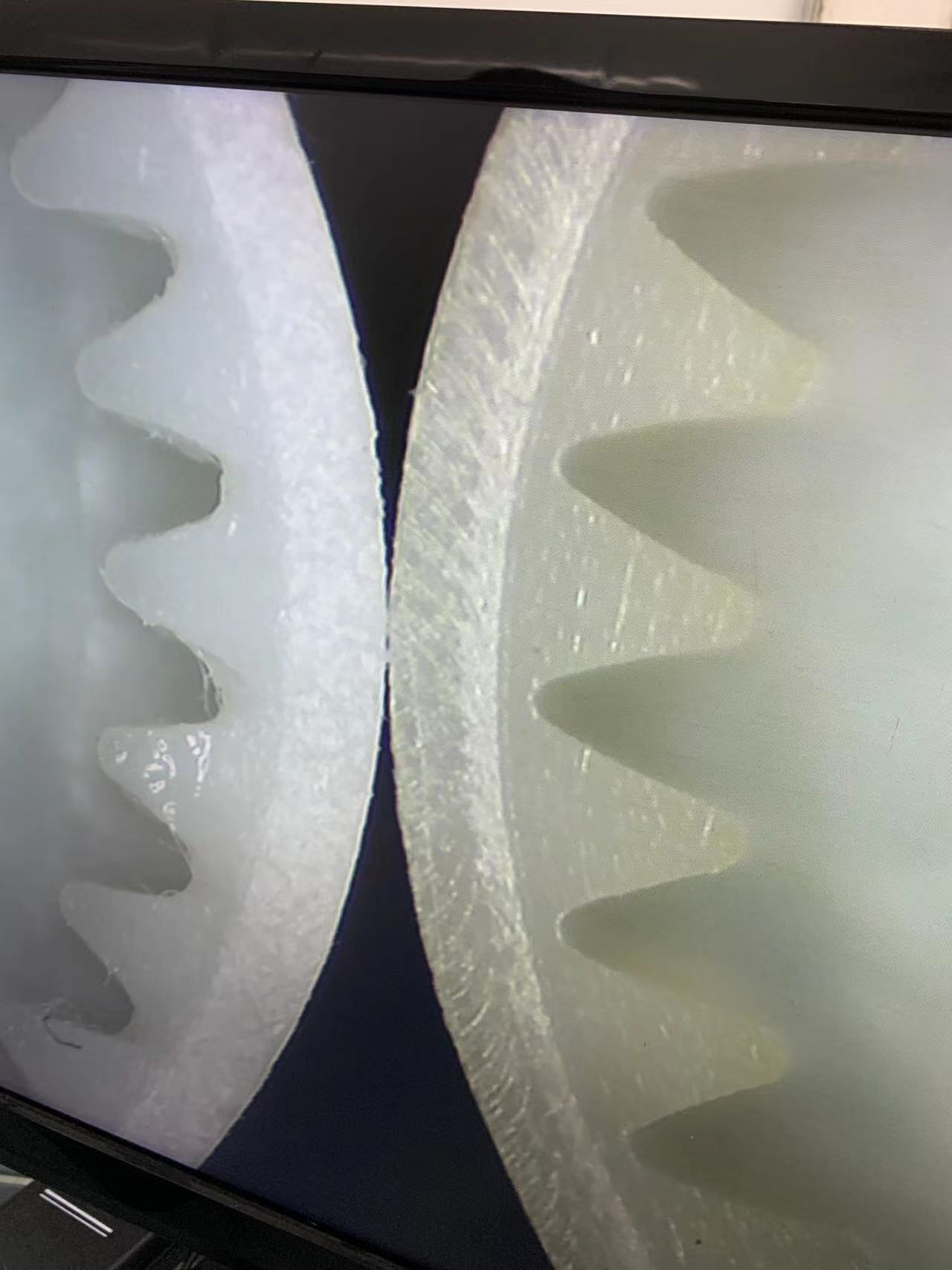

POM材料具有高的刚性和自润滑性能,吸水率低,尺寸的稳定性高,较高的性价比,因而在齿轮和轴承领域有着广泛的应用。当有些条件之下,遇到齿轮负载高,扭力大的情况下,普通POM原料未能满足高强度和高扭力的要求,这时候应该如何选材是很多工程师遇到的难题。
普通的M90-44 拉伸强度62Mpa,拉伸模量2700Mpa,热变形温度95°(1.8Mpa),弯曲模量2500Mpa,弯曲强度87Mpa
我们改性增强POM 拉伸强度95Mpa,拉伸模量8200    热变形温度160 ,弯曲模量6500 弯曲强度140  ;改性后拉伸强度提高了53%,弯曲强度(刚性)提高61%,因而可以大大满足高负载条件下使用
我们改性增强PA66 齿轮专用料,拉伸强度180Mpa,拉伸模量9000,热变形温度250°,弯曲模量8200 弯曲强度250 可以满足在高温高负载的条件之下使用
