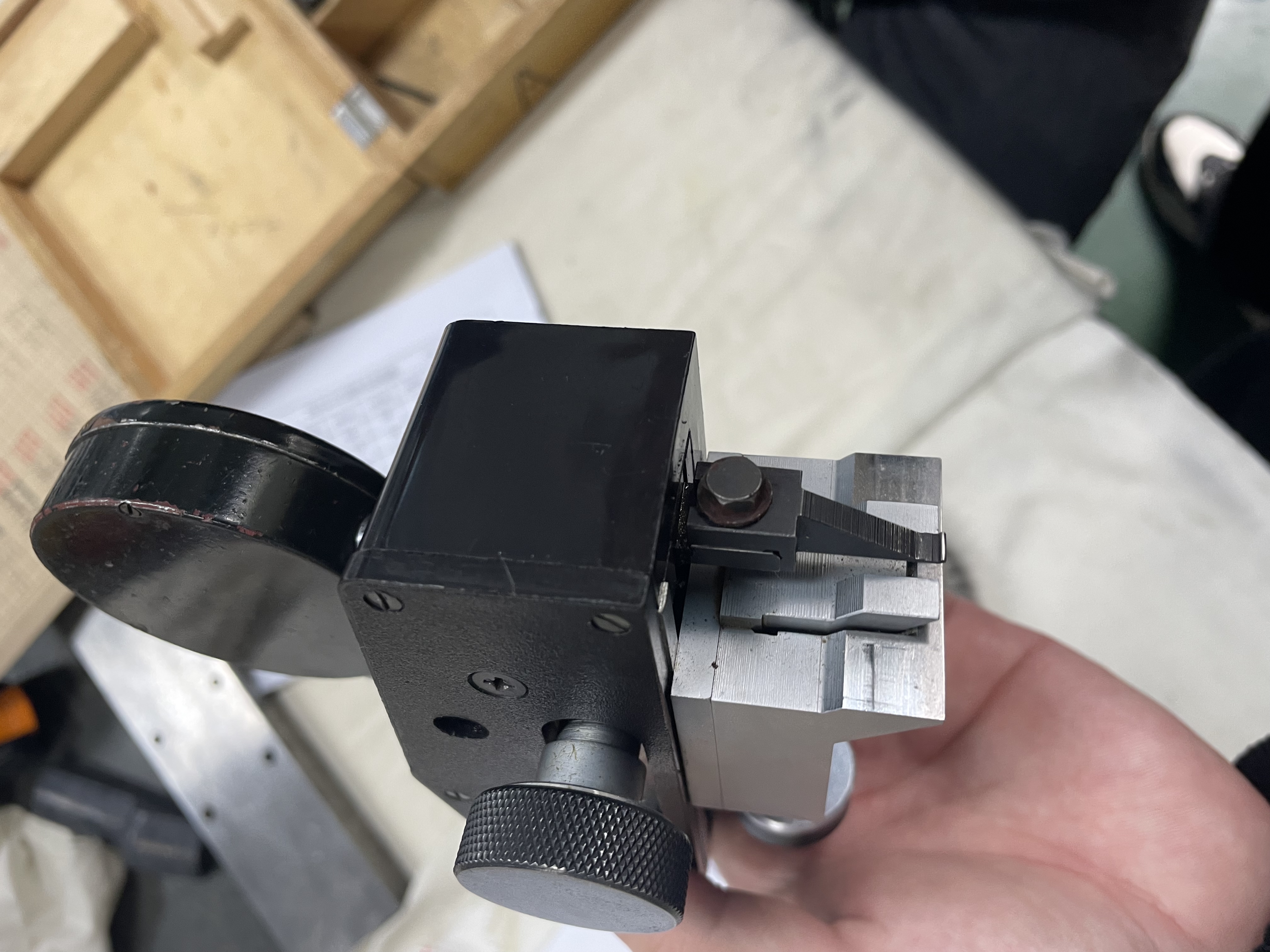

之前发帖问过这个东西,昨天在公司库房把这个给找出来了。
问了以前的老师傅,这个是因为七几年的时候磨齿用的是马格磨齿机
它有一个分齿盘,在加工过程中可能会出现漏齿的情况
所以会用这个对全齿进行校对.
我想问一下这项参数在传动过程中会有什么影响.
不知道有没有哪家单位还用这个

发表于 2023-2-20 11:17 | 显示全部楼层
哈量齿形齿向检查仪3204是不能够检查齿距的,想要检查齿距这个就用的上了。齿轮检测中心的出现,这个淘汰了。
就像我刚开始进入技术处时计算滚齿挂论,要人工计算。然后查挂论表(厚厚的一本)。现在都是电脑搞定,又快又准确。

有点不清楚这个咋用的。
感觉用手不能直接量出基圆节距吧?
 楼主| 发表于 2023-2-24 09:32 | 显示全部楼层
一地鸡毛09 发表于 2023-2-24 09:10
有点不清楚这个咋用的。
感觉用手不能直接量出基圆节距吧?
1.在使用基距规之前,需要先对其进行校准和清洁。将基距规放置在平坦的水平台上,用外径千分尺或其它精密测量工具测量出基距规的距离值。如果距离值有偏差,可以通过调整基距规的螺旋装置来进行校准。同时,还需要清洁基距规的测量面和刻度尺
2.测量基本距离
将需要测量的零件放置在基距规的测量面上,调整螺旋装置使其紧贴零件。同时,根据需要可以调整基距规的悬臂臂长,以适应不同的测量情况。然后,在基距规的刻度尺上读取测量值。基距规通常有两个刻度尺,分别用于测量正向和反向基本距离。读数时,需要注意两个刻度尺的指针位置,并取其平均值作为最终测量结果。
发表于 2023-2-24 18:02 | 显示全部楼层
曾经使用过,先算出基节,再用块规拼出,在对表规把千分表调零。然后测基节(比较测量)。
现在还有的工厂在用。
发表于 2023-8-7 17:19 | 显示全部楼层
齿轮正常啮合,基节必须相等。
发表于 2023-8-7 20:05 | 显示全部楼层
这个与公法线千分尺寸有啥不同?精度不同?
