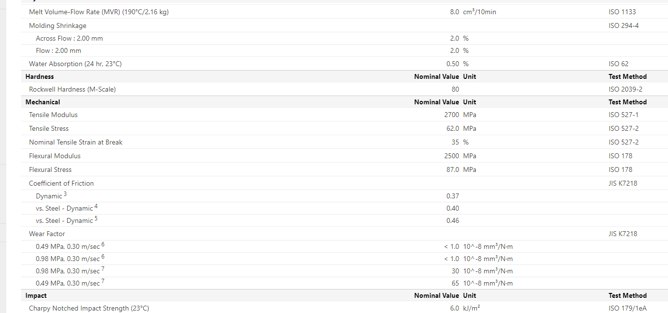

客户遇到宝理的普通POM M90-44在韧性不能满足产品的使用要求时候,这时候该怎么样选取合适的材料
请看下图,宝理的POM,冲击强度6Kj/m2 ,是属于刚而脆的材料。我们高性能的增韧POM,在进行改性之后,冲击强度达到12kj/m2,韧性提升了一倍,能解决原有POM脆的问题
POM M90-44
POM M90-44

这种问题,直接会选用杜邦的100P

杜邦100P成本会比较高,改性增韧材料的成本相对杜邦100P有很大的优势。

增韧以后,拉伸模量会直线下滑,100P兼任了强度和韧性,绝对的王者
 楼主| 发表于 2023-5-15 09:05 | 显示全部楼层
是的,增韧后,材料的拉伸和弯曲模量下来了,这就看塑料制品对材料性能的主要要求了,如果是侧重于韧性,可以考虑增韧料。杜邦100P毕竟还是比增韧料价格高出很多来
