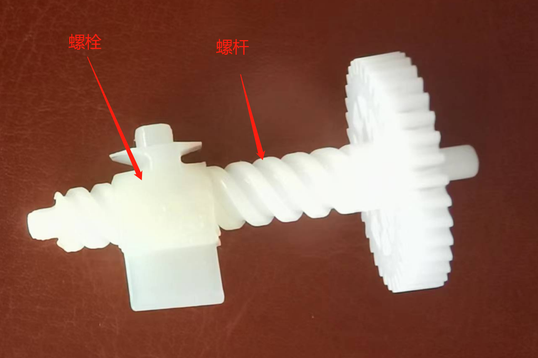

请教:如图螺杆和螺栓这种配合可用Kisssoft软件设计实现么?

发表于 2023-2-11 20:06 | 显示全部楼层
转:
1、基于圆柱齿轮建模
也就是用最普通的圆柱齿轮副模块
2、外齿轮与内齿轮有相同的齿数
也就是外齿轮齿数为正,内齿轮齿数为负。例如1和-1、2和-2等等
3、既然提示中心距不能为零
那我就给中心距输入一个比公差还小一个数量级的正数,例如0.001或者0.0001
4、内齿轮插齿刀齿数太少
那我就不用插齿法加工,修改内齿轮的加工方式
5、齿形标签要打开
那我就打开齿形计算标签,并进行齿形计算

飞翔新莞人家 发表于 2023-2-11 20:06
转:
1、基于圆柱齿轮建模
非常感谢您的答疑解惑
