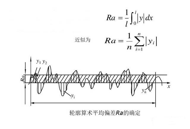

在常规工业加工领域中,Ra是常用的表面粗糙度评定参数,其定义为在取样长度L内,轮廓偏距的绝对值的算术平均值。

Sa为表面算术平均高度,指轮廓表面内的点与中心面距离的算术平均或几何平均值,在取样区域D上,被测量的轮廓面和建立的基准面之间的z坐标距离的算术平均,即表面粗糙度曲面方程z坐标绝对值的算术平均,数学表达式如下。

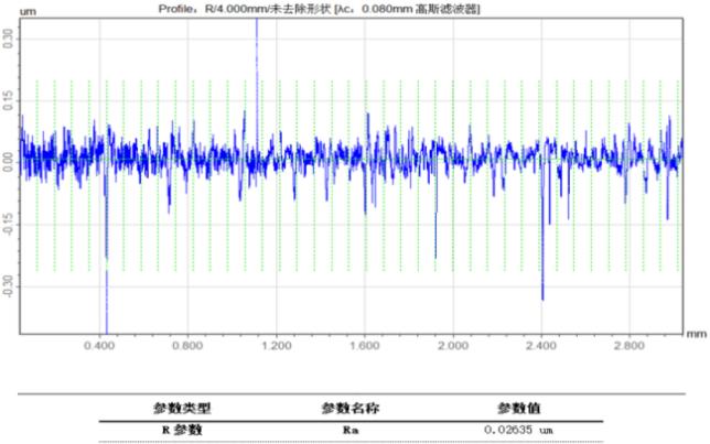

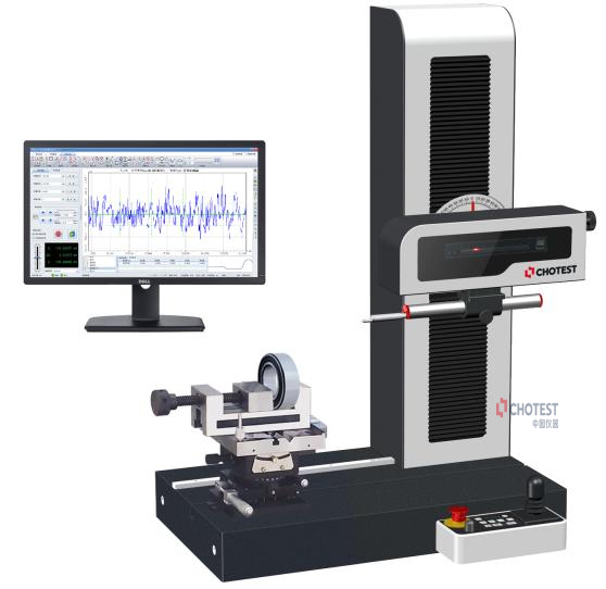

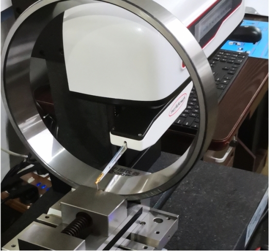

1.SJ5760-R大量程粗糙度测量仪
SJ5760-R大量程粗糙度测量仪Z0轴行程±20µm~±400µm,粗糙度测量范围Ra0.1μm~Ra64μm,可进行R参数、P参数、W参数、Motif参数等多种参数评定,应用非常广泛。
SJ5760-R用于轴承钢球的表面粗糙度测量

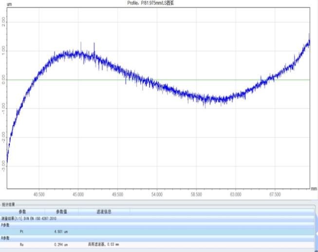

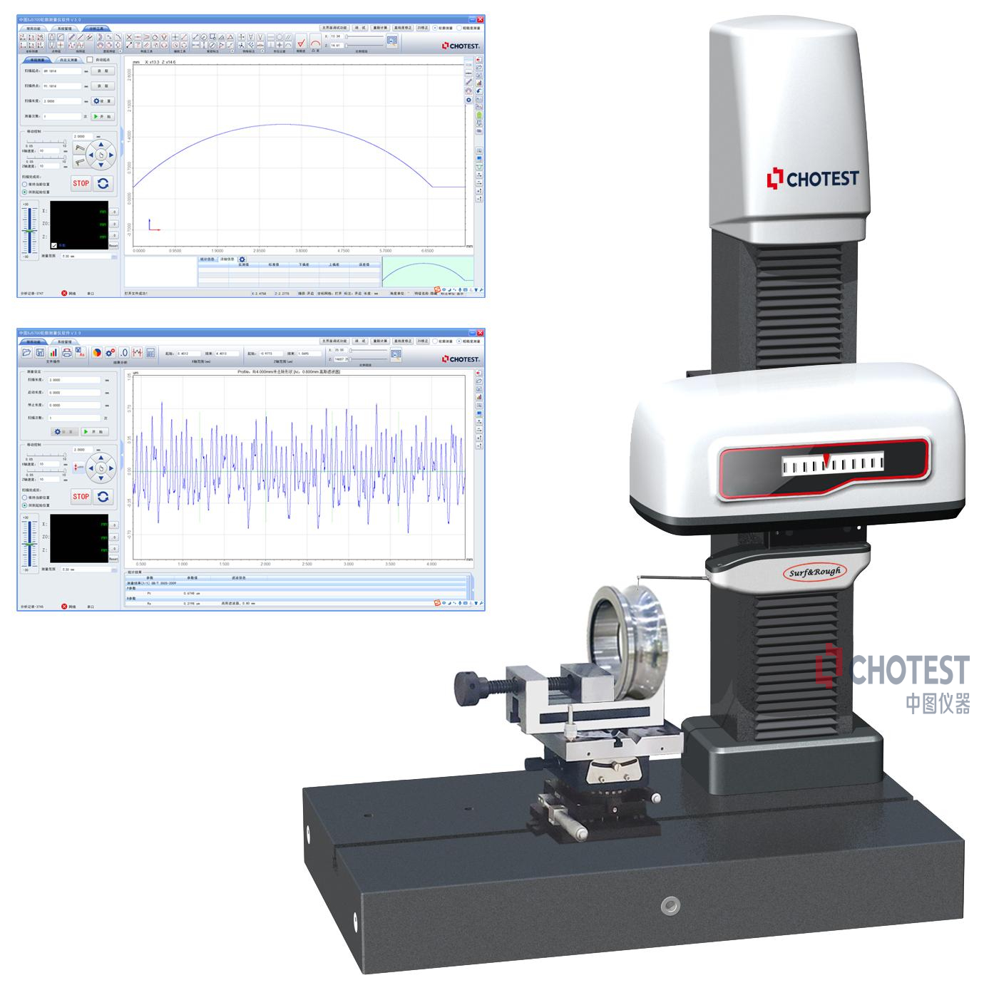

2.SJ5730高精度粗糙度轮廓测量仪
SJ5730高精度粗糙度轮廓测量仪一次测量可同时评定粗糙度及轮廓参数,具有14mm大量程粗糙度测量范围,分辨率高达到次纳米级,系统残余误差极小(<2nm),非常适合测量大曲面(轴承、关节、精密模具、齿轮、叶片、非球面)的超高精度表面粗糙度及微观Pt轮廓。
SJ5730用于圆锥滚子轴承表面微观轮廓Pt及粗糙度测量

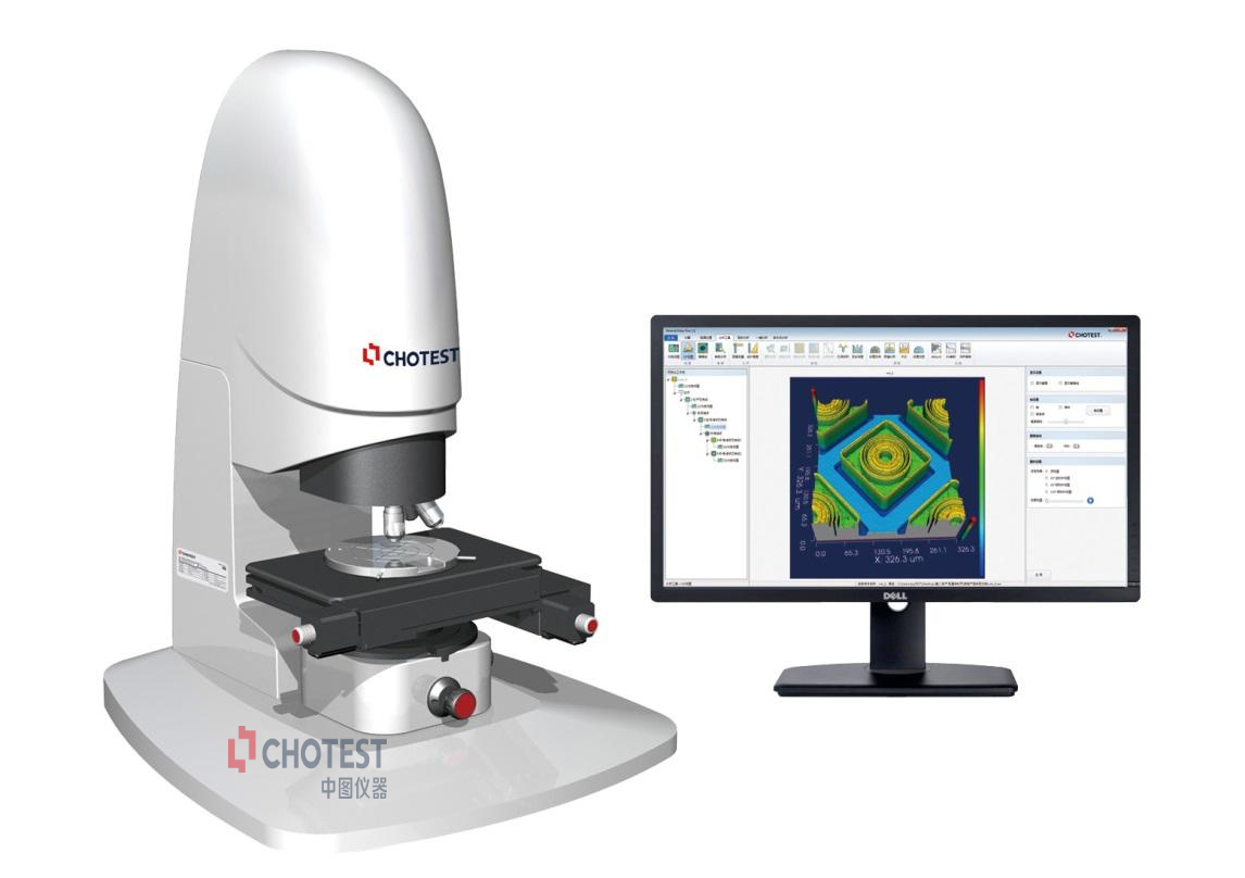

3.SuperView W1光学3D表面轮廓仪

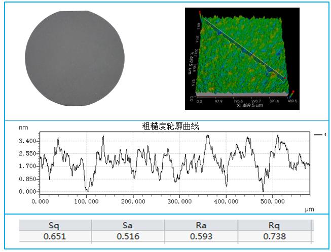

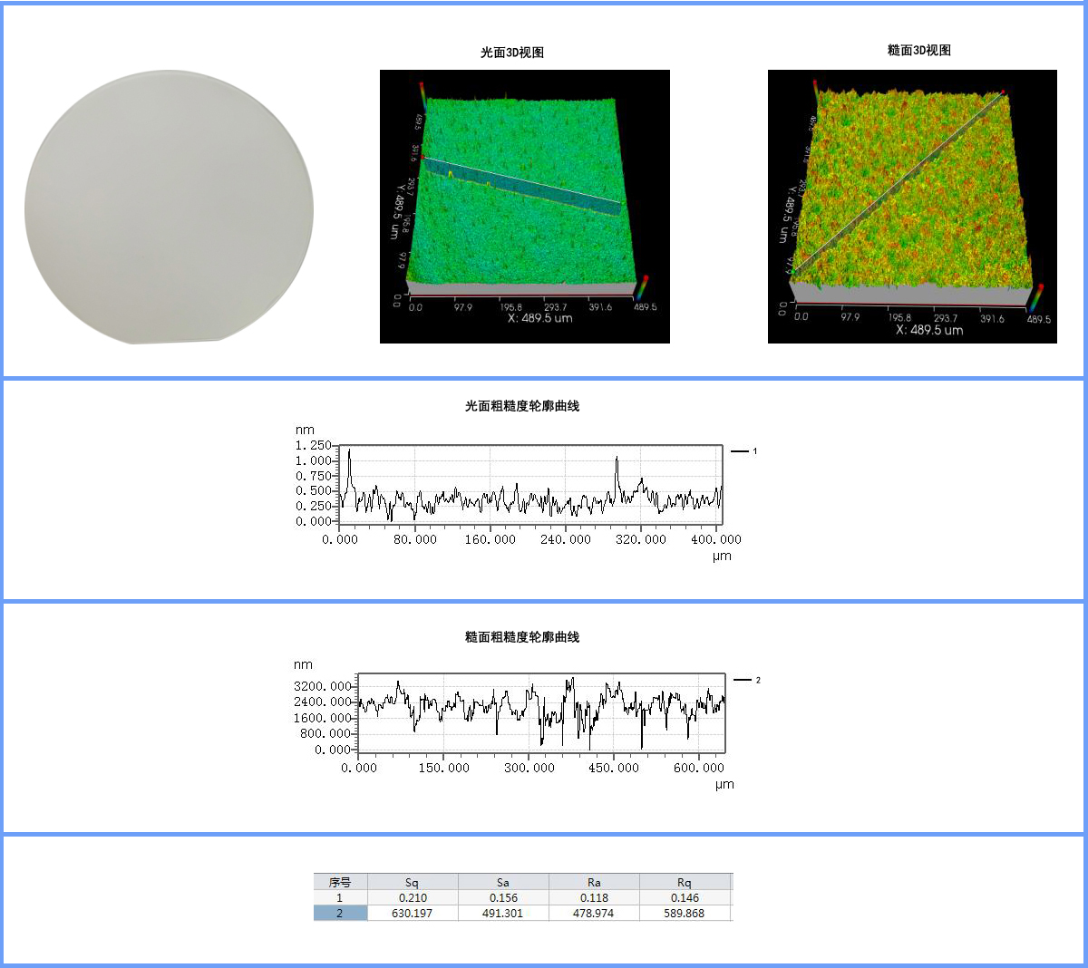

SuperView W1光学3D表面轮廓仪,以白光干涉技术为原理、结合精密Z向扫描模块、3D 建模算法等对器件表面进行非接触式扫描并建立表面3D图像,广泛应用于半导体制造及封装工艺检测、3C电子玻璃屏及其精密配件、光学加工、微纳材料及制造等领域,可测从纳米到微米级别工件的粗糙度。
硅晶圆粗糙度测量
蓝宝石粗糙度测量
