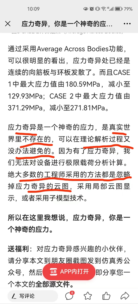

有限元经常出现一些结构突变位置的局部微小区域应力很高,但是实际上那个位置受力并不大,一般有经验的有限元工程师会建议忽略,专业术语叫应力奇异吧!

仿真分析都是有误差的,有些误差是计算系统的固有缺陷,是无法避免的,计算通不过,不一定说明实际受力就是无法满足的。有足够经验的仿真工程师,会告诉你哪些结果可以忽略,哪些必须被改善:

局部尖角几个节点的应力高不代表真的高,可细化网格看收不收敛。

多数情况下,应力集中的位置细化后都会增加
