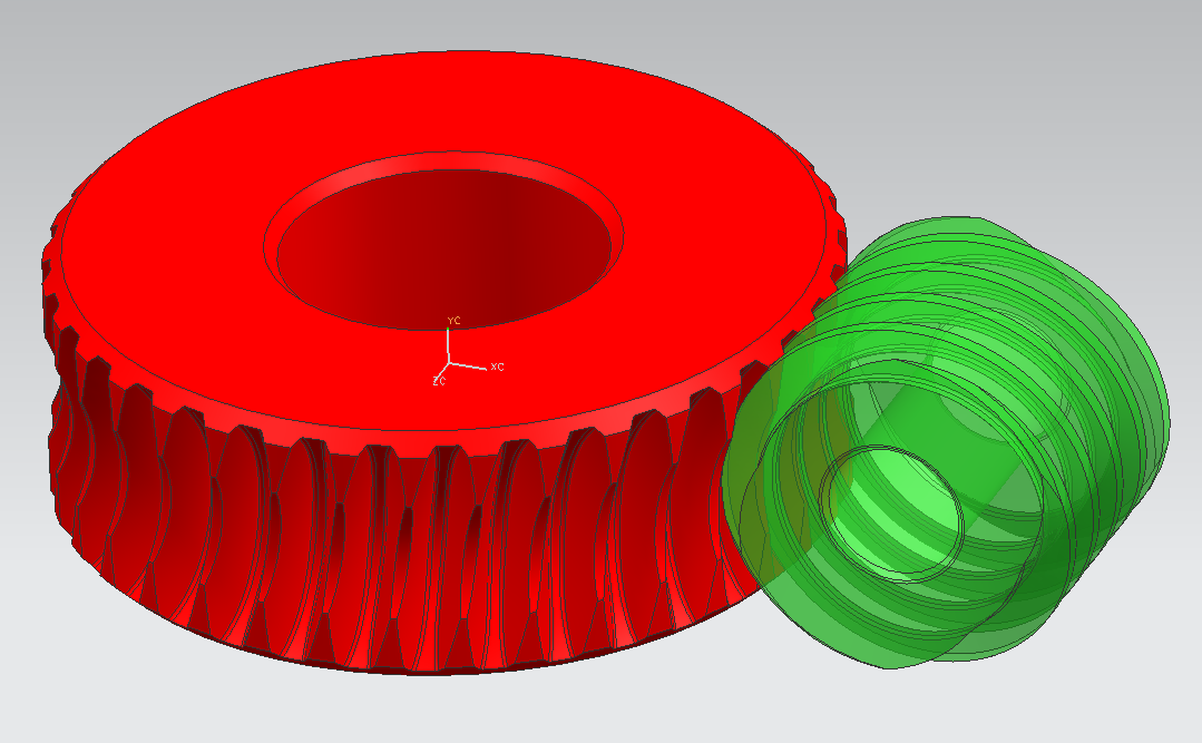

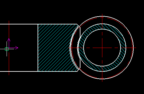

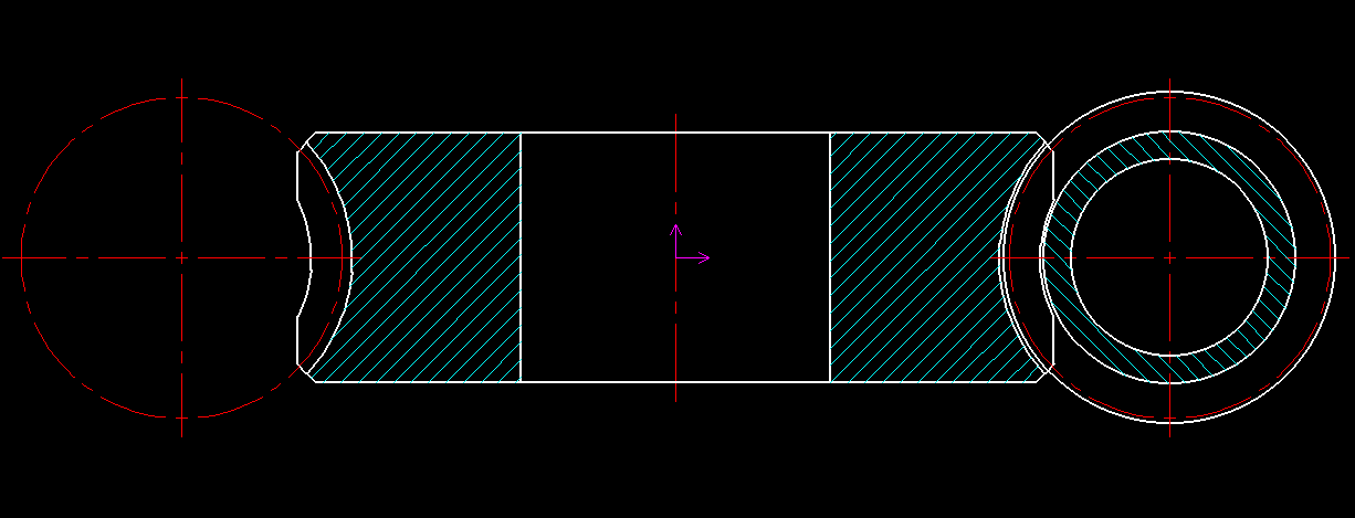

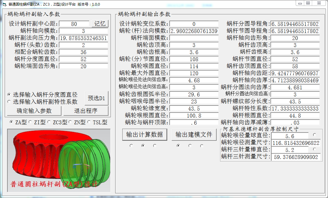

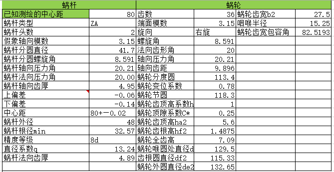

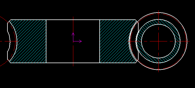

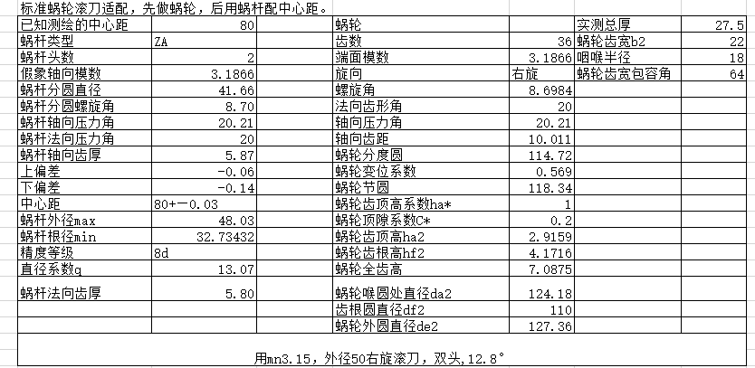

发表于 2023-2-3 09:28 | 显示全部楼层
试算了一下,如果以3模数或者以3.5模数的刀具尺寸去定蜗轮的几何参数,显然是不可能的,但可以借给出的模数,凑出合理的基本参数值,也许这只是一种抛砖引玉,更好的办法也期望有同行可以在试算后发上来的。
基本参数的设置和计算:
建模:
啮合情况
二维图中显示的结构:
计算文件;
普通圆柱蜗杆副计算数据 (1).DOC (1.82 KB, 下载次数: 8)

 楼主| 发表于 2023-2-6 09:23 | 显示全部楼层
hyfjy 发表于 2023-2-3 09:28
试算了一下,如果以3模数或者以3.5模数的刀具尺寸去定蜗轮的几何参数,显然是不可能的,但可以借给出的模数 ...
感谢费老指导,刀具已改为双头,用已有的双头刀具重配了一下参数。
