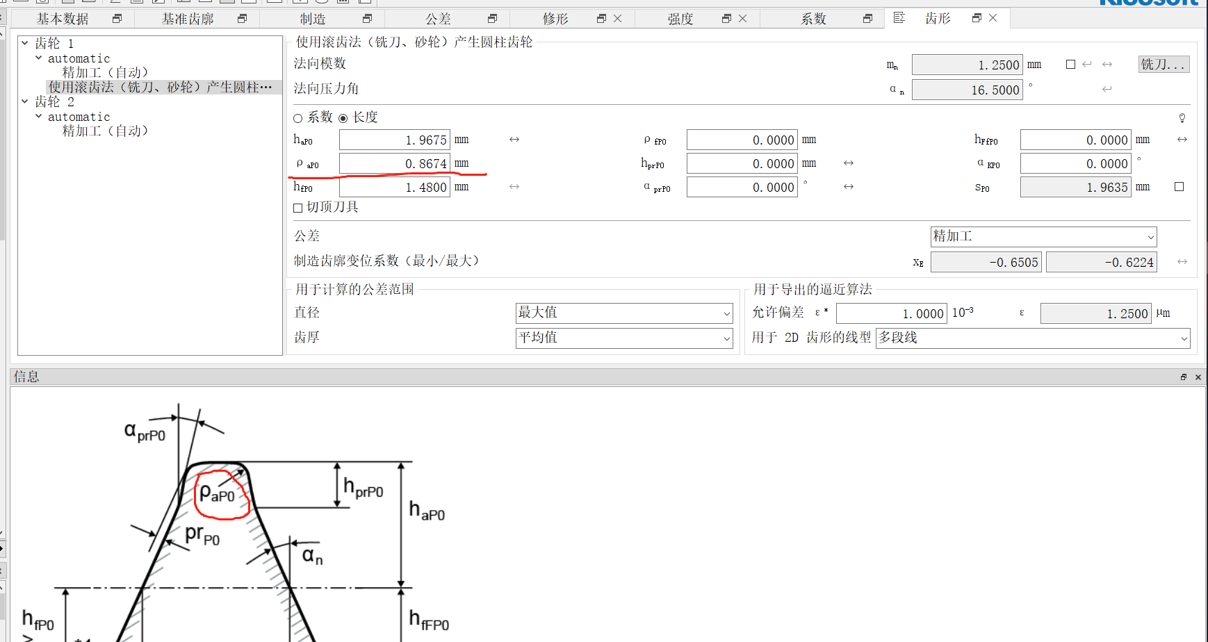

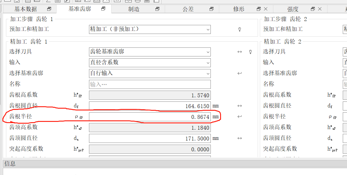

这个kisssoft,感觉不大严谨啊!这个齿根圆角半径,和滚刀顶部圆角,理论上应该是不一样的
发表于 2023-1-12 14:05 | 显示全部楼层
楼主你认为这两者有什么关系呢

发表于 2023-2-17 19:36 | 显示全部楼层
计算后应该是不一样的,什么情况下显示的是一样的呢?
发表于 2024-4-6 10:24 | 显示全部楼层
你都没有用带刀具参数进去计算,还是理论齿廓
