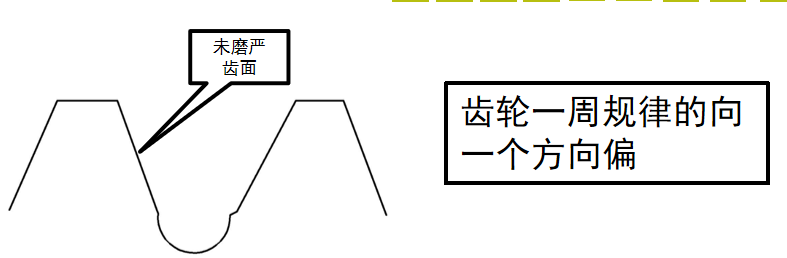

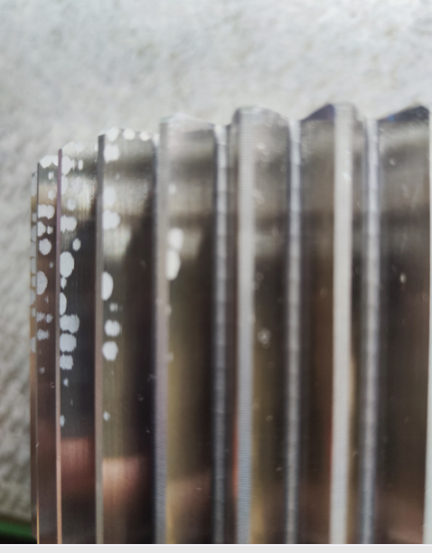

 楼主| 发表于 2023-1-12 08:29 | 显示全部楼层
changqingshu 发表于 2023-1-11 08:30
这是旧刀吧,已经修磨到临近报废边缘了,加工磨齿还有偏磨的时候,更别说修磨剃刀了,偏磨量大了不就不对称 ...
你好,昨天我们磨齿又出现问题,100件大概会出现4件磨不严(只有一个齿面),已经基本排除了滚齿得问题,目前锁定在磨齿 微信截图_20230112082518.png 微信截图_20230112082605.png
