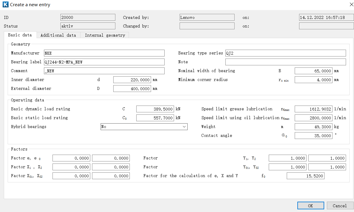

本人从事风电主齿轮箱研发设计,经常会用到定制轴承,尺寸也比较大,所以想请问有坛友知道怎么自定义非标轴承
发表于 2022-12-14 16:58 | 显示全部楼层
你问的是风电用的四点接触球轴承吧,可以自定义的,以管理员运行软件,在数据库,滚动轴承-四点接触球轴承,编辑,找到相近的型号点添加,再改数据即可。其他轴承也是如此。
