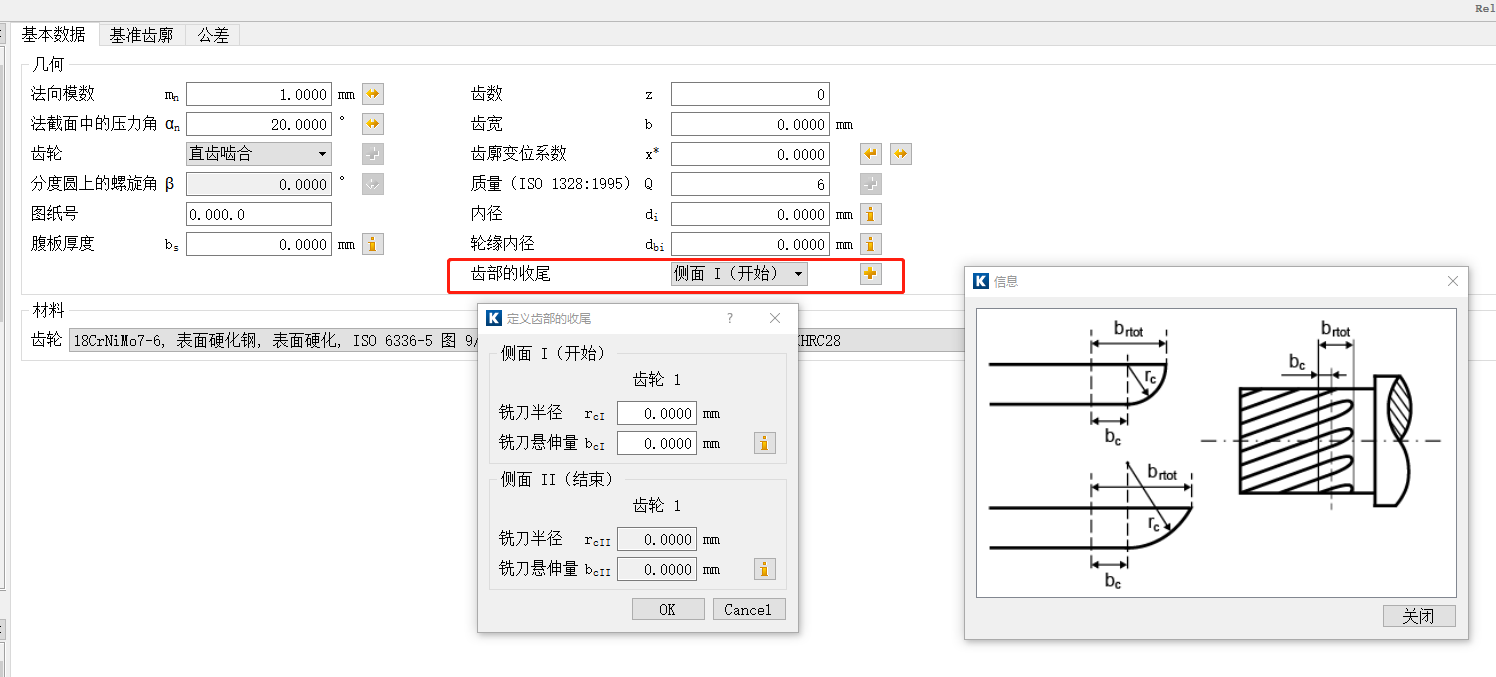

像图片一上的这个功能,不知道是不是画斜齿轮收尾用的,问下这个功能有什么用的?斜齿轮收尾太难画了,现在还画不出来

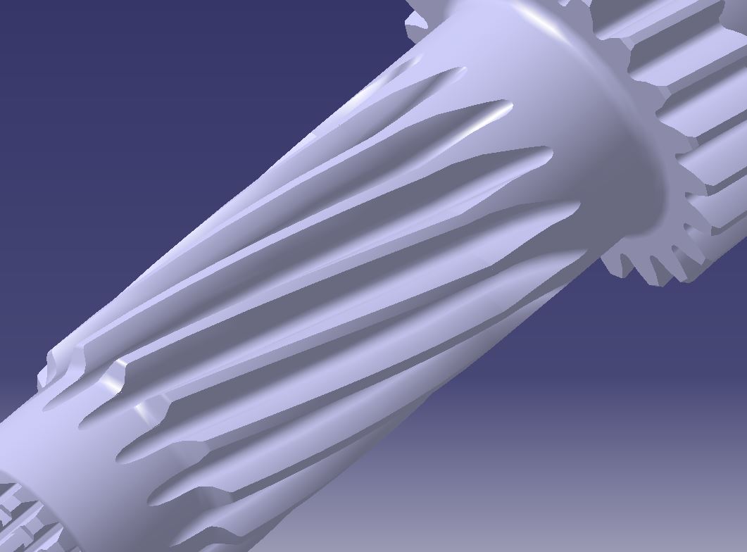

斜齿轮得收尾好做啊,我用Catia一下就做出来了。

发表于 2022-12-20 09:04 | 显示全部楼层
应该是一样的,我也是用CATIA做出来的收尾段

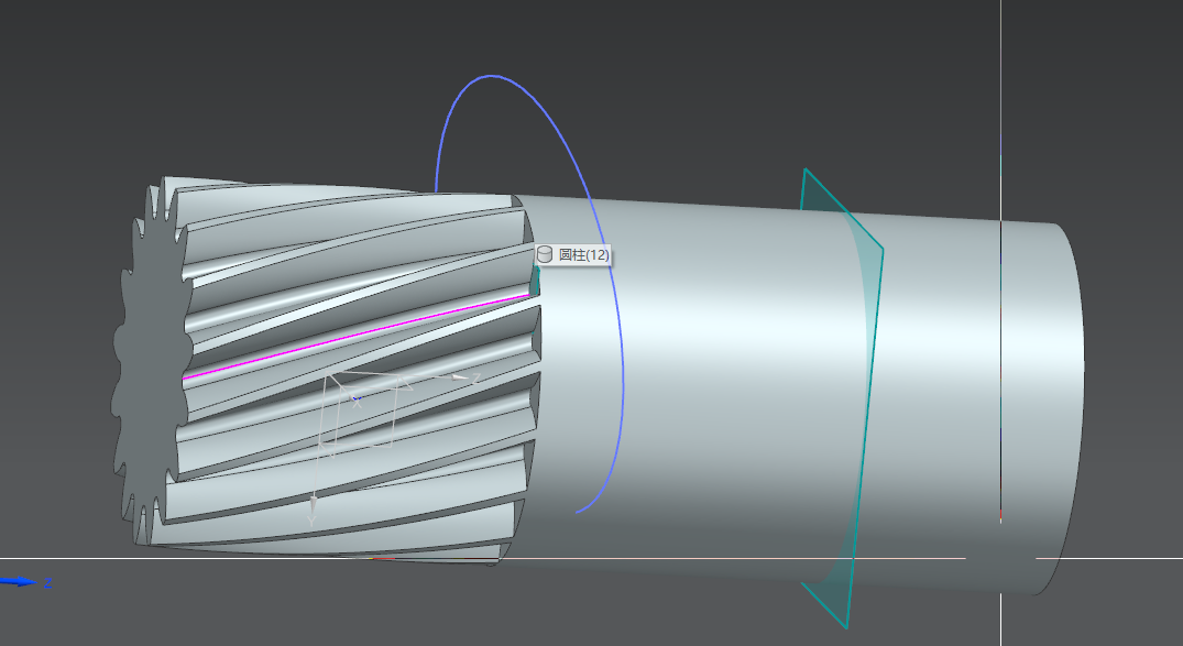

说一说你的建模思路呗,路径扫描么?
发表于 2022-12-23 09:09 | 显示全部楼层
mayawang 发表于 2022-12-21 16:22
说一说你的建模思路呗,路径扫描么?
是的,就是用路径扫描的方式做出来的
关键点就是利用齿轮本身的参数建立正确的螺旋扫描路径

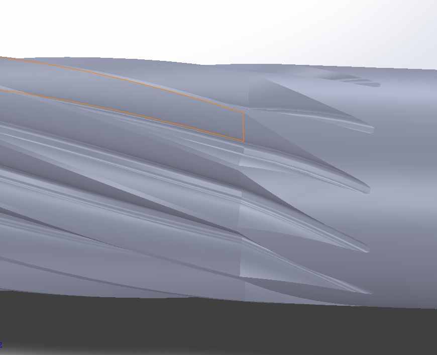

发表于 2022-12-23 10:36 | 显示全部楼层
jacmwg 发表于 2022-12-23 09:09
是的,就是用路径扫描的方式做出来的
就是这个螺旋线外扩张,再扫描切除么。我画的是这样:
发表于 2023-1-15 21:47 | 显示全部楼层
收尾处,最好半径同滚刀一样大
