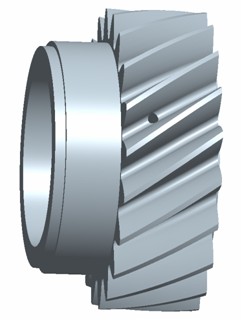

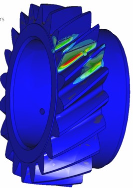

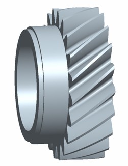

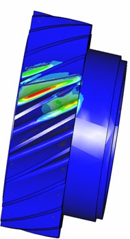

考虑到润滑的作用,齿轮齿根圆上常常钻有油孔。由于孔的存在,在齿轮齿根圆角位置处存在变化的截面,从而可能产生应力集中,导致齿轮在工作中发生破坏。在实际生产实验过程中,也是这种情况,裂纹都是首先发生在孔周围,但是用proe分析出来的结果却不是这样。
无孔时齿根最大应力为473Mpa,有油孔时是475Mpa。油孔对齿轮的齿根应力影响较小,有无油孔的应力结果只差2Mpa。
