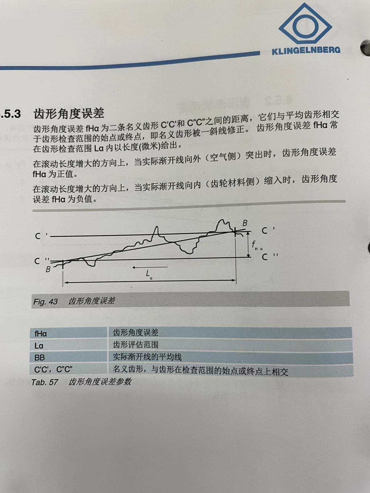

如何理解齿形滚动长度增长的方向?
发表于 2022-12-1 18:04 | 显示全部楼层 |阅读模式
齿形角度偏差的正负值的定义理解
发表于 2022-12-6 14:59 | 显示全部楼层
就是压力角正(+)和负(-)的意思
发表于 2023-4-22 17:16 | 显示全部楼层
请问这是什么资料上的啊,想学习下
发表于 2023-4-23 09:46 | 显示全部楼层
就是内八和外八的区别
发表于 2023-4-23 10:10 | 显示全部楼层
正值代表压力角小了,负值代表压力角大了
发表于 2023-4-23 19:56 | 显示全部楼层
mwp2022 发表于 2023-4-23 10:10
正值代表压力角小了,负值代表压力角大了
同意,赞同
 楼主| 发表于 2023-4-23 20:05 | 显示全部楼层
番茄唐龙 发表于 2023-4-22 17:16
请问这是什么资料上的啊,想学习下
克林贝格P测量机的说明书
发表于 2023-4-23 20:10 | 显示全部楼层
bibs1234 发表于 2023-4-23 20:05
克林贝格P测量机的说明书
请问有电子版的么,好想看一下
发表于 2023-4-24 06:20 | 显示全部楼层
猜一下,向左滚动,偏负
发表于 2023-5-7 09:56 来自手机 | 显示全部楼层
这是克林贝格的技术资料,应该是P系列的说明书
