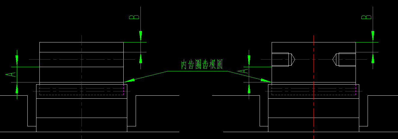

1.本人最近在做7MW的齿轮箱,遇到内齿圈轮缘问题,请教各位朋友们
2.图中的A和B放多少合适呢?(连接孔是通孔或两端是螺纹孔各有什么经验公式吗?)
3.要是没有经验或标准公式,是否就得用有限元计算呢?
谢谢各位同行老师赐教了!

4个经验:左一张图1、标准,国内行星设计的,至少5倍模数,螺栓孔在轮缘中间,孔径0.4倍轮缘厚,这是统计的经验值。2、设计风电齿轮箱国内外知名的厂家标准。B=0.5*孔径,A=1.5倍*齿高3、有限元计算,但对于设计而不是校核来说,效率低,边界条件问题,与实际吻合问题,被认可问题等。右一张图,由于不是贯穿孔,理论上比左图厚度可薄些,可大体按公式计算,查阅国内行星传动无论是标准还是手册都抄袭的前苏联库氏编的行星传动设计手册一书,渠道:旧书网站上有,齿轮论坛可能也有,有2个不同年代的版本。如图省事,可按左图设计。
