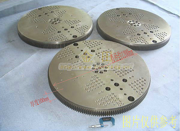

直径1200mm,材料是38CrMo钢,齿轮精度约6级,平面平行度0.02mm, 热处理硬度60.其他尺寸精度要求0.02mm。
DISK
DISK

0.02的 公差不好 保证。。。做不大下来,热处理后再平磨?或者双面磨?

跳动0.02?1200?这个公差也太小了吧,比机床精度还高啊

13906119112  磨齿加工范围800-2000mm,德国NILES机床

此类件我司可以制造,并能保证精度,沈阳汉威机械制造有限公司,我司有五米和二点五米数控成型磨齿机,平行度我们有数控轨道磨床可以保证,13332483172
