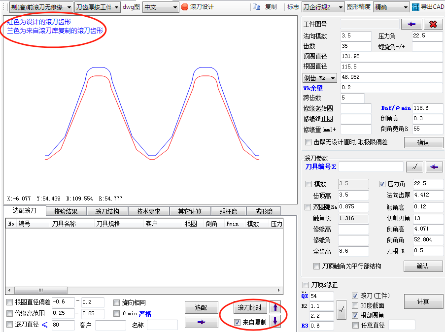

最简单把齿形图绘制出来对比,有磨削余量基本可以
发表于 2025-2-11 14:04 | 显示全部楼层
改磨滚刀,要求滚刀齿距一样,"齿轮及刀具设计校验"滚刀模块可以分析改磨量有多少,是否好改.
"齿轮及刀具设计校验 XLd8.0pro+",下载地址  https://share.weiyun.com/opnxSwk8
