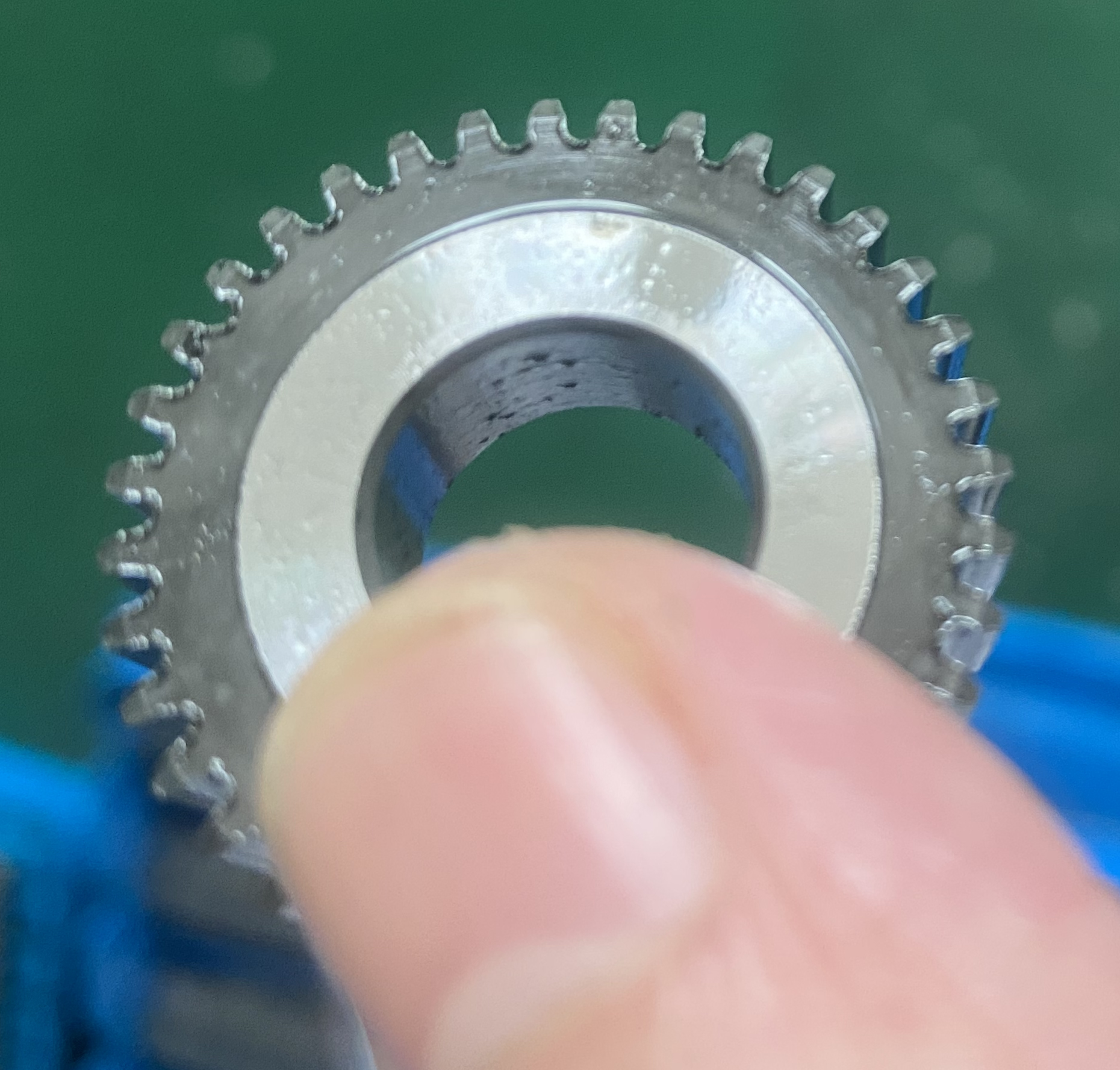

寻求热后精滚小模数齿轮去毛刺的方案。

发表于 2022-11-16 10:41 | 显示全部楼层
多大模数,有没有照片?
 楼主| 发表于 2022-11-16 11:01 | 显示全部楼层
fengrobin 发表于 2022-11-16 10:41
多大模数,有没有照片?
我们的产品基本在0.6-1.5模数左右。
