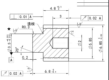

本人现再一家公司担任工艺工程师,第一次接触微型减速机(整机直径小于42MM以下的,最小2MM),之前都是接触模数大于0.4,直径大于8MM的,现整体直径小于16MM,部分零部件齿轮直径低于3MM,尤其是太阳轮,在这种情况下,遇到诸多问题,希望能与大家一起探讨学习:我放了一个KISSSOFT的原始参数
第一,加工问题:太阳轮加工,我设想采用双顶加工,但机床厂商不推荐,希望能采取盲孔定位+面顶的方式加工,如下图
第二,检测问题:应为模数小于0.3,使用P26检测时,经常断针,没有办法量产检测(PS:原厂测针极贵)
第三,夹具问题:问了一圈,国内很少有做微型夹具的,动辄开发费几万
第四,设计问题:微型减速机计算时,在满足设计需求前提下,是否能优先考虑量产工艺可执行性?

整机无精度要求,只有噪音需求,但转速要求大于12000,

齿形精度要求多少?可以尝试粉末压制或粉末注射成形工艺
