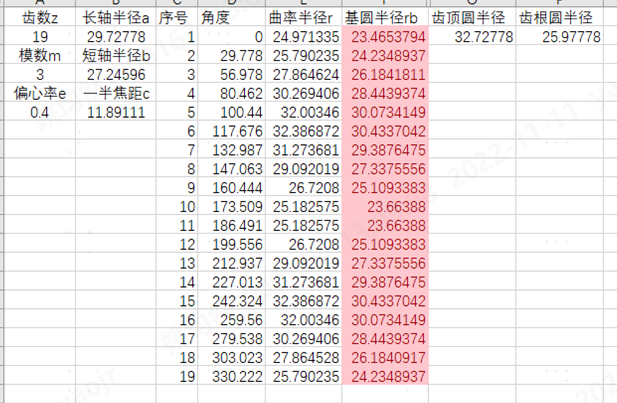

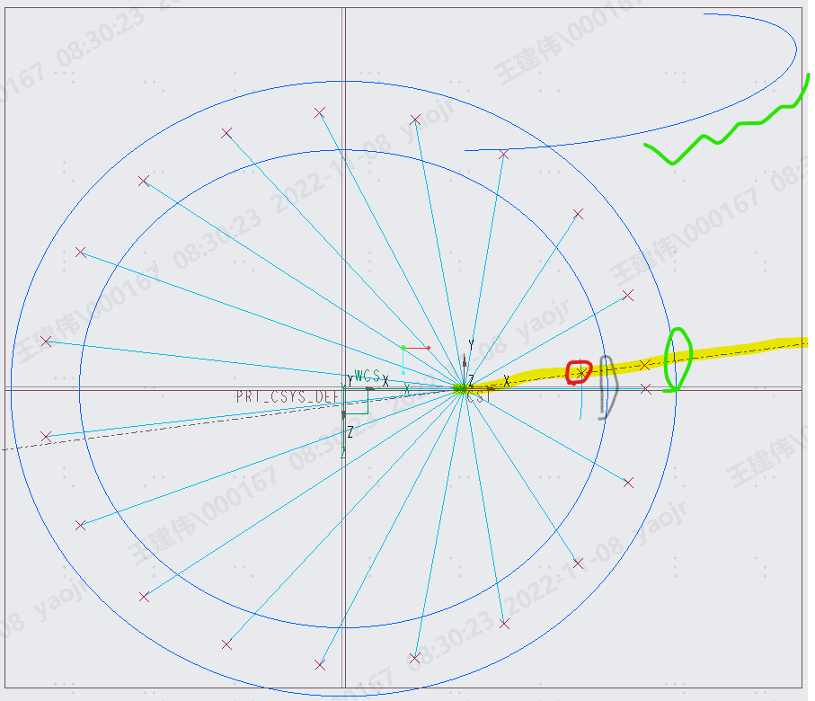

软件是creo,设定的参数是m=3,齿数z=19,偏心率e=0.4,通过公式计算出了长短轴半径,然后将椭圆19等分
以右焦点为基准,测量了右焦点到每点的角度,算出了每点的曲率半径和基圆半径

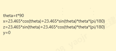

但是算出了基圆半径位置很奇怪,以最右边的点为例,通过公式 屏幕截图 2022-11-08 083752.png 求出的渐开线,相交的位置都不到分度圆(点在的位置),这是计算出了什么问题吗?
