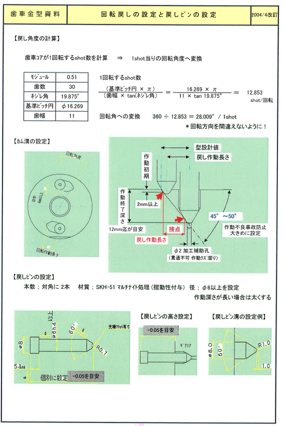

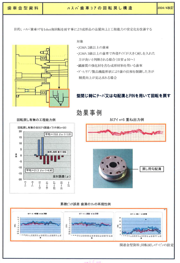

斜齿复位机构
发表于 2022-11-4 20:48 | 显示全部楼层 |阅读模式
斜齿模具如何复位
