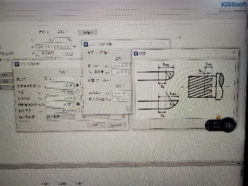

请教各位老师,滚刀加工齿轮时在与齿部相邻台阶会有滚刀加工的刀痕,kisssoft是否可生成带刀痕3d模型?附件为kisssoft好像有相关设置,但是3d模型没有显示,望指导!

我也是,每次设置了退刀的都生成不了。不知道哪里设置错了
发表于 2022-11-4 09:55 | 显示全部楼层
应该是缺了个轴肩的直径没有给
发表于 2022-11-4 16:27 | 显示全部楼层
不是设置错了,这个数据没有用的,在3D不会做任何修改。听说是预留功能,打算开发,应该是几何建模太复杂了就取消了。
发表于 2022-11-5 08:34 | 显示全部楼层
确实建模比较复杂,不过意义也不大
