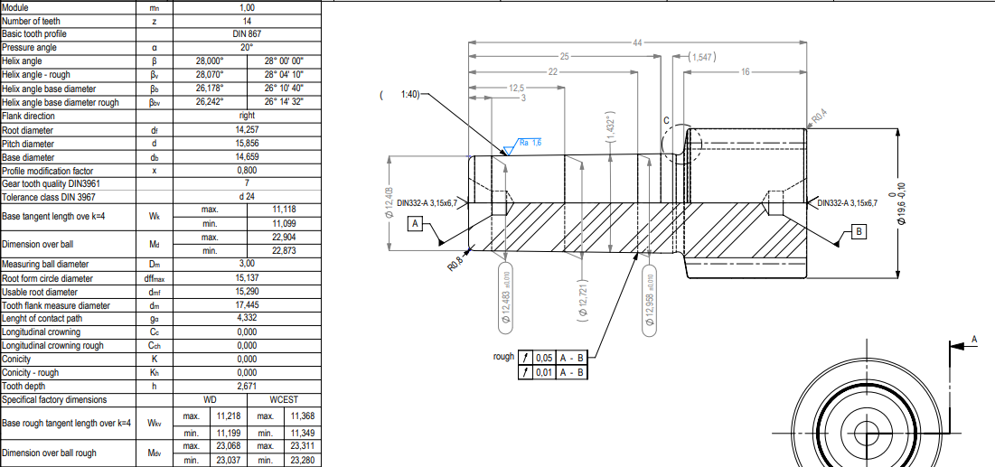

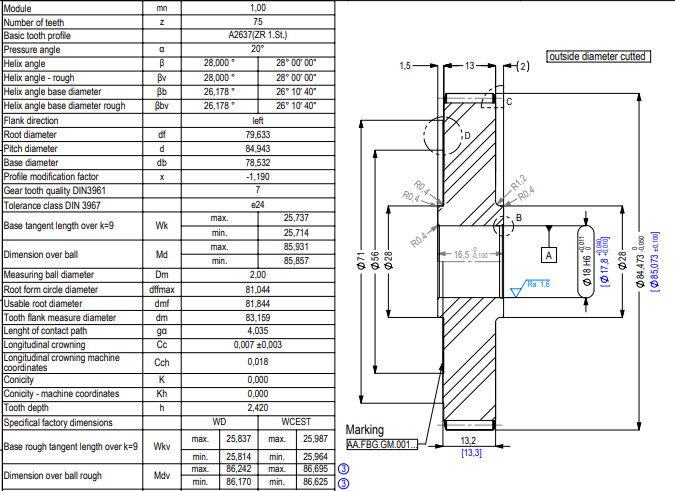

齿轮箱在运行的时候发现有异响,拆开后,发现齿顶部分有点摩擦的痕迹。
请问各位大师,这种情况是不是有干涉?在下小白一枚。
对摩擦部分用锉刀进行倒角,再次装配测试后,异响消除。

跟箱体没有干涉,我怀疑是齿轮啮合有干涉导致的。

跟滑动比无关,这就是俗称的“咬根”,是渐开线起始圆过大造成的!齿根磨齿没有磨到位。

是的,齿根过渡圆有些许干涉

很多齿轮厂,齿顶圆根本就不按照标准来设计和制造:也就是故意把齿顶圆做小0.5mm以上,这样既省去了热处理后齿顶圆的加工,也可以放松渐开线起始圆的要求,唯一的缺点是重合度略微减小。
发表于 2022-11-30 11:54 | 显示全部楼层
zengxiaodong 发表于 2022-11-30 10:37
很多齿轮厂,齿顶圆根本就不按照标准来设计和制造:也就是故意把齿顶圆做小0.5mm以上,这样既省去了热处理 ...
说的对,此种情况应仔细检验小齿轮渐开线起始点。
