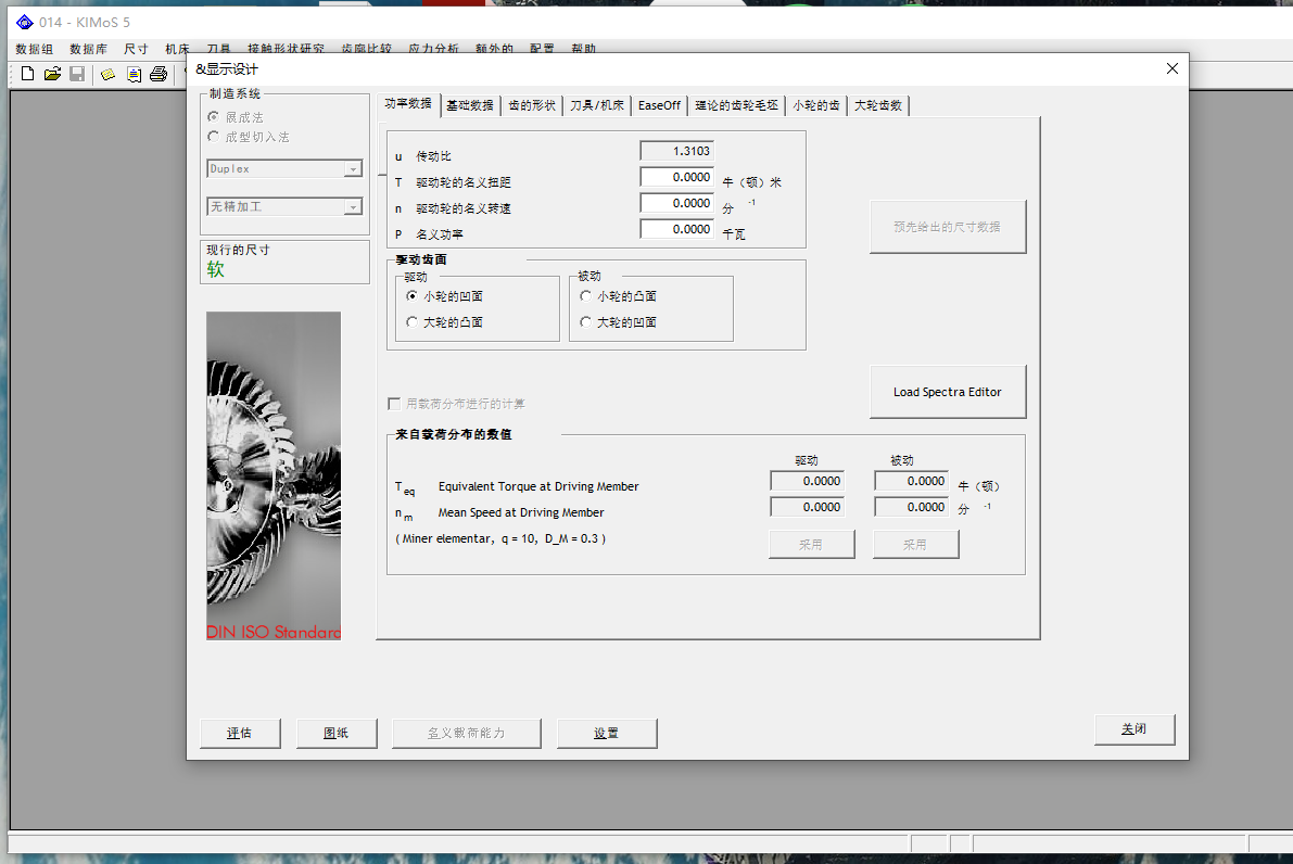

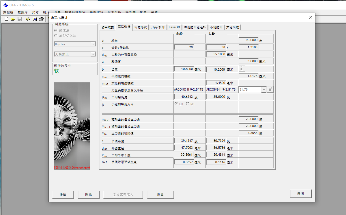

用KIMOS尝试了准双曲面齿轮设计
不知道对不对,只给了齿数和偏置距,其他的数据都是软件自己计算
不知道有没有大佬验证一下 软件截图.zip (1.6 MB, 下载次数: 9)
准双曲面数据与模型.zip
9.8 MB, 下载次数: 57, 下载积分: 齿轮币 -2 枚

 楼主| 发表于 2022-10-31 10:52 | 显示全部楼层
13640236732 发表于 2022-10-31 09:00
这次楼主牛逼了,发出准双曲面齿轮3D。
我也是没想到他可以生成准双曲面的模型
所以不知道这个模型准不准确
 楼主| 发表于 2022-10-31 10:53 | 显示全部楼层
是没有着色痕迹吗
