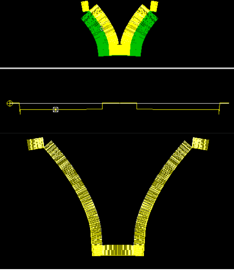

齿轮A参数如下:模数2.0,直齿,齿数18,压力角20°,变位系数0.2,基圆直径33.829,分圆直径36处弧齿厚3.43277。
转换后齿轮B参数如下:模数2.04444,直齿,齿数18,压力角23.180945°,变位系数0.0,基圆直径33.829。
软件生成图形后进行AB齿形比对,齿轮B整个侧边都有0.01左右的平行误差(如图1)。

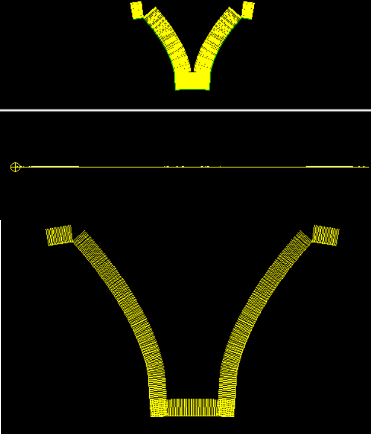

齿轮B其它参数不变(如果变动模数和压力角则产生角向误差,亦不能重合),将变位系数设为-0.01325,在进行比对,则AB齿相差基本为零(如图2)。
不能理解为什么齿轮B需要进行微小变位才能与齿轮A完全一致, 求坛友解答!

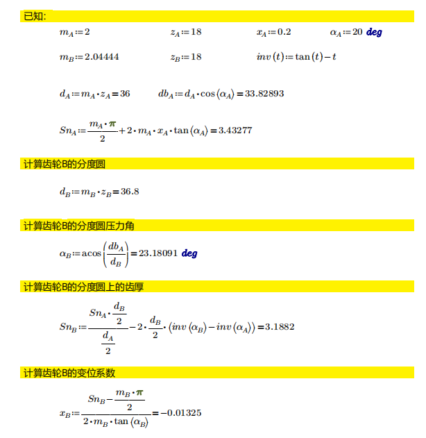

发表于 2022-10-30 15:48 | 显示全部楼层
楼主是不是忘了计算齿轮B的变位系数?计算了一下和楼主作图的结果一致。

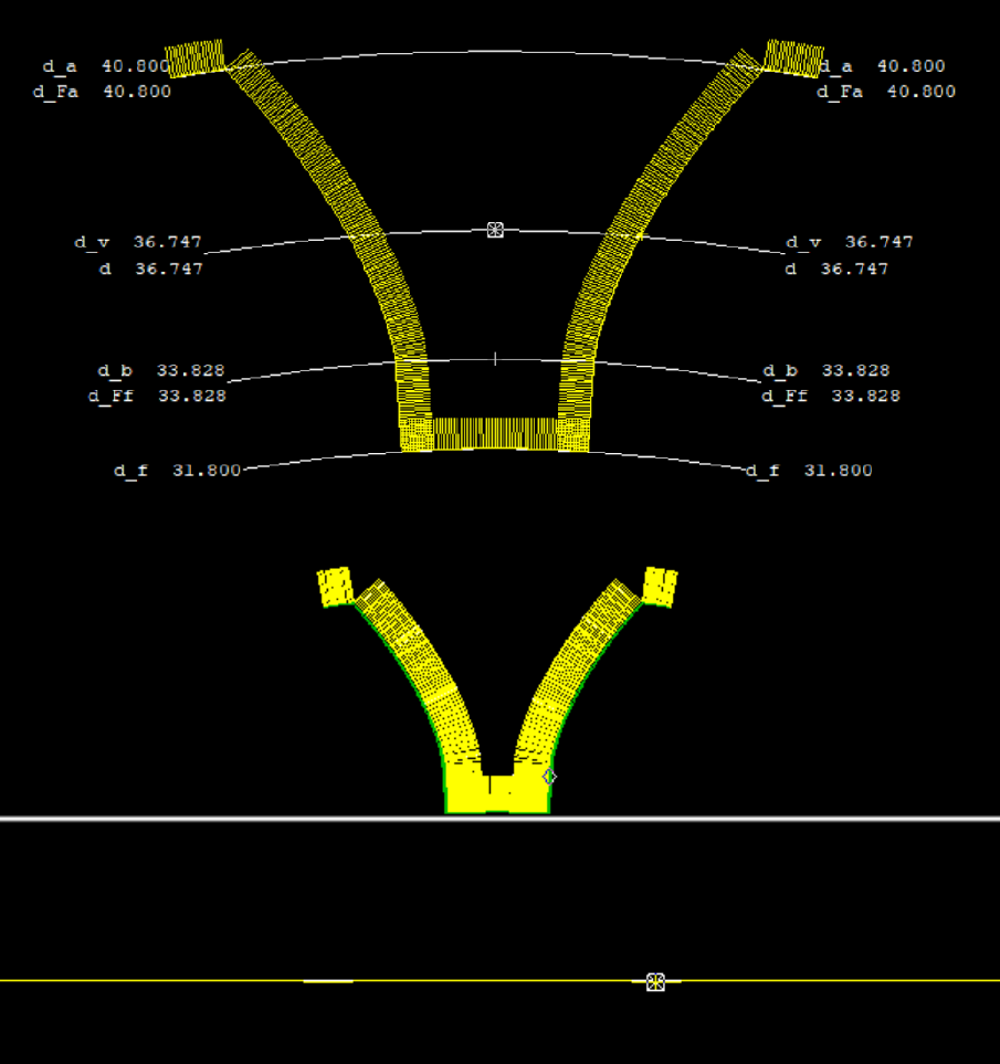

谢谢dahan朋友的提示, 我的目的就是要让齿轮B变成无变位的“标准”齿轮。依据dahan的公式来检查,发现了我计算中的错误,之前齿轮B的分圆直径选取不当(应由Xb=0反推),现更正如下:
齿轮B:模数2.0415,直齿,齿数18,压力角22.98999°,变位系数0.0,分圆直径 36.747,基圆直径33.829。
这样B齿形与A齿形完全重合了。
