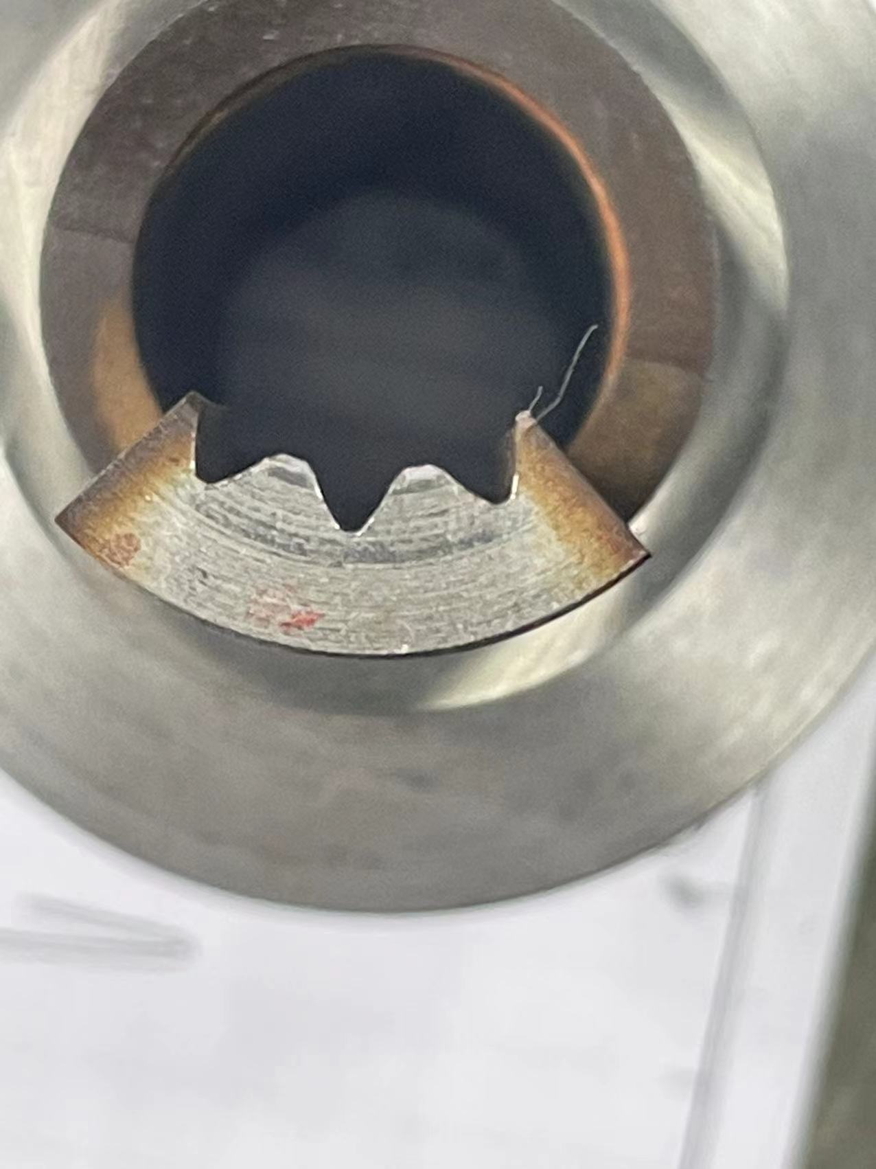

工件齿数12,径节20/40,30度压力角
刀具7个牙
理论效验没有问题
加工出来就出现此情况
是因为有干涉吗,如果做五个牙的插刀能否避免
发表于 2022-10-27 22:10 | 显示全部楼层
用插齿机加工的?
 楼主| 发表于 2022-10-31 11:22 | 显示全部楼层
NickChen 发表于 2022-10-27 22:10
用插齿机加工的?
是的,拉刀不能拉,料太硬
发表于 2022-10-31 12:27 | 显示全部楼层
推刀还是盘式插刀?
 楼主| 发表于 2022-10-31 13:14 | 显示全部楼层
NickChen 发表于 2022-10-31 12:27
推刀还是盘式插刀?
普通的盘插刀
发表于 2022-11-1 16:19 | 显示全部楼层
硬度多少?可能插不动,齿面粗糙度太差,齿廓歪七扭八的,螺旋线也是倒的
发表于 2022-11-2 09:56 | 显示全部楼层
理论不干涉,实际加工是有点干涉吗?
发表于 2023-11-8 00:03 | 显示全部楼层
插刀设计成7齿没有问题   出现这情况是因为插齿循环参数有问题  不匹配导致的
发表于 2023-11-8 07:56 | 显示全部楼层
根据检查的结论,有压力角误差和齿顶展成不充分产生的误差
发表于 2023-11-8 08:07 | 显示全部楼层
一般经验内花键齿数减6=插齿刀齿数,基本上不会干涉。这么小模数,少齿的内花键插齿刀国内做的好的很少,精度,耐用度都是问题。进口刀具要1万左右一把。
