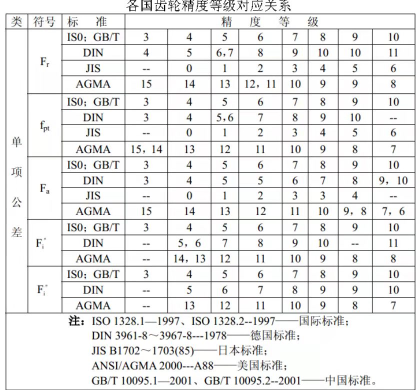

各国齿轮精度标准对照
发表于 2022-10-25 08:02 | 显示全部楼层 |阅读模式
世界各国齿轮精度管理标准对照表格

不清楚现在是否适用。
发表于 2023-3-27 21:58 | 显示全部楼层
标准有点早,有最新的吗
