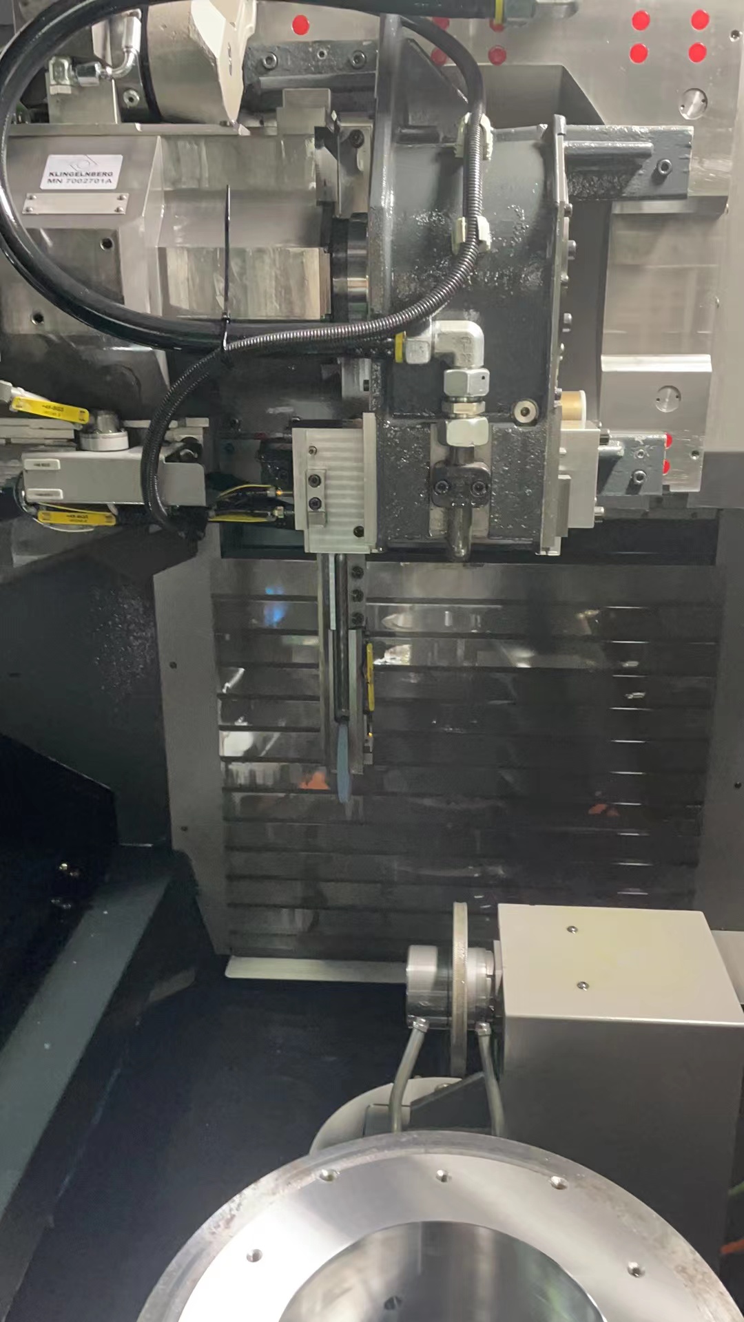

第一次加工内斜齿,分享一下,不知道各位通常如何加工内斜齿的
霍夫勒VIPER500
V7 内磨臂
加工工件为 ,1.56模数,右旋21度,113牙

发表于 2022-10-18 10:21 | 显示全部楼层
成形磨齿机,内齿磨削附件

这能干到多少度,说明书写多少
 楼主| 发表于 2022-10-19 07:56 | 显示全部楼层
hrxiaokang 发表于 2022-10-18 18:48
这能干到多少度,说明书写多少
老外的设备最操蛋的就是没有说明书,只有介绍
可能也给不出来,跟工件的齿宽和结构有关系。

那你还没有看见蜗杆磨内齿,尼得科的。

尼得科收购了三菱重工的齿轮机床事业部。
三菱在世界上首创了桶形砂轮展成内齿磨齿机。

霍福乐有说明书的,是不是二手的
