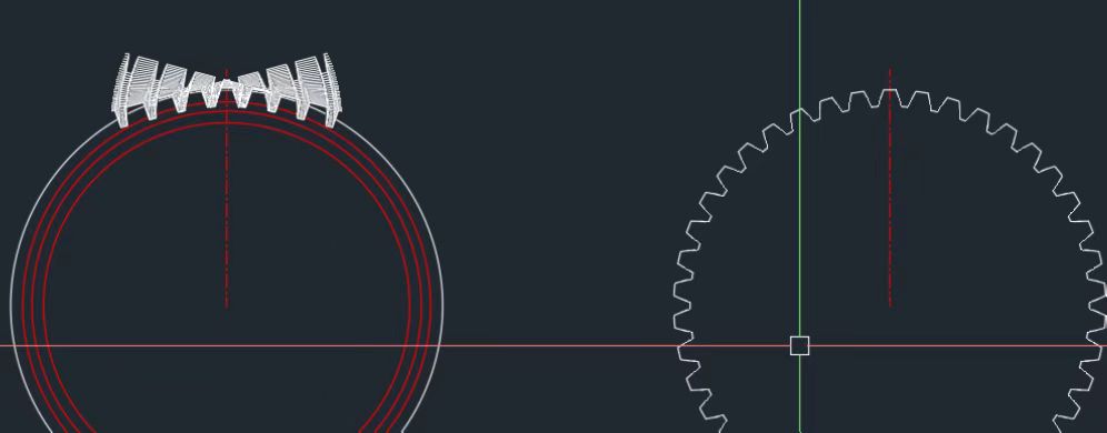

斜齿轮非标齿厚的使用CAD怎么包络出齿形,齿条刀具怎么画,包络的步骤是,怎么旋转,最后怎么连线出齿形
类似这样,刀具尺寸是多少,怎么旋转的
类似这样,刀具尺寸是多少,怎么旋转的

蜗杆参数  齿数1  模数1.5   压力角14.5°  分度圆20
斜齿轮      齿数55  模数1.5   压力角14.5°  分度圆82.7317
发表于 2022-10-9 19:51 | 显示全部楼层
直接根据齿厚关系  绘制渐开线就行了

根据你提供的参数计算出导程角γ=4.3012,做出一组0变位齿轮副,供你参考。
这是什么软件计算绘制的
发表于 2022-10-17 09:49 | 显示全部楼层
11652525 发表于 2022-10-15 16:59
这是什么软件计算绘制的
KISSsoft软件,目前很多齿轮工程师都在用的齿轮设计软件
