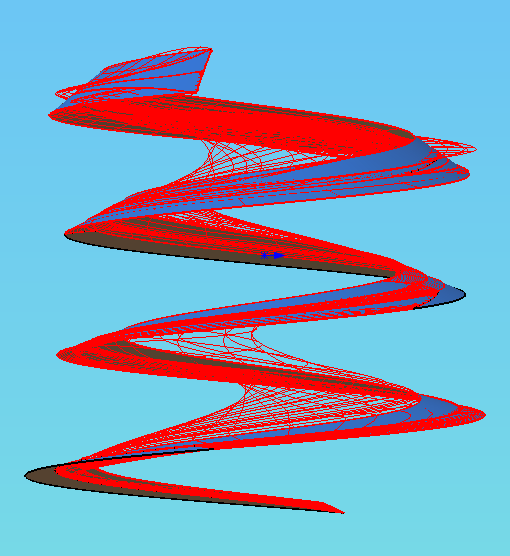

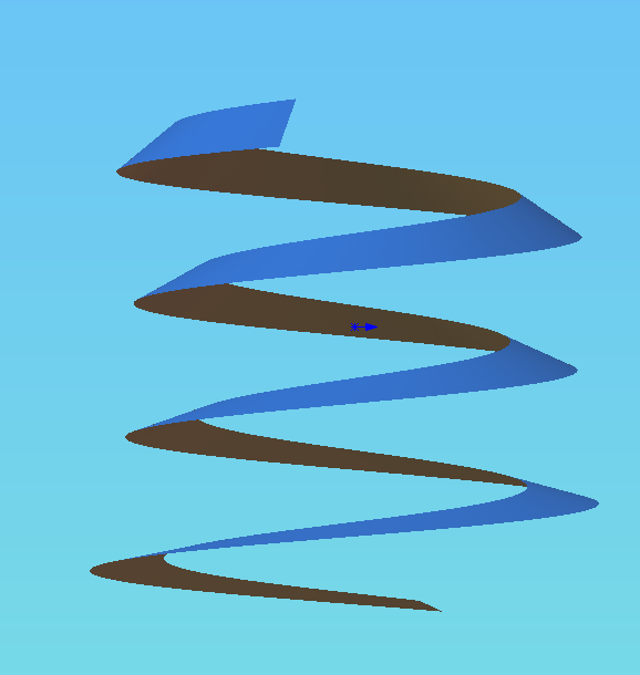

最近使用SW的Scanto3D插件进行平面包络环面蜗杆齿面的精确建模,通过点云生成网格还比较正常,但是在后续曲面向导中则出现多出错误,难以处理。请问大家有没有好的方法? 实在不行我就要换软件了,怀疑是SW的曲面建模能力不够强大。
网格
网格
曲面
曲面

SW对点数据集生成面的功能有点弱,很容易崩溃,而且生成面的质量也比较低。推荐使用UG
 楼主| 发表于 2024-8-30 13:56 | 显示全部楼层

谢谢费老建议,实在不行就得开始学UG了。
